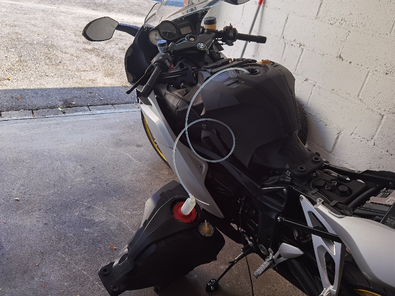

hat einer von euch den K1300 Tankgeber (Schwimmertyp) schon erfolgreich in einer K1200 (Folientyp) verbaut ? Mechanisch, also Befestigung und Stecker scheint ja evtl. zu passen, aber muss man was kalibrieren und wie ?
Mike aus Köln , K1200s von 2007
mike58
Beiträge: 5
Registriert: 26.02.2013, 13:52
Motorrad: k1200s
Re: Tankgeber aus K1300s an K1200s
Beitragvon Patrique » 27.07.2020, 13:55
Ja, geht. Musst aber das ZFE umcodieren und pins im stecker tauschen.
Hier zum lesen:
https://www.k-bikes.com/threads/fuel-st ... 211/page-2

Beitragvon Edelpreiss » 03.08.2020, 10:41
wenn man ein bisschen handwerkliches Geschick hat, kann das an einem verregneten Nachmittag alles schaffen. Habe es nämlich gestern wie unter https://www.k-bikes.com/threads/fuel-st ... 211/page-2 beschrieben, durchgeführt. Bin jetzt nur noch auf der Suche nach jemandem mit BMW-Programmiergerät oder MotoScan (Ultimate-Version) mit BT-Interface und 10/16 Anschlußadapter, siehe auch meine beiden Posts im K 1200 S Forum und Kleinanzeigen (Suche). Falls ich niemanden in meiner Gegend finde (Großraum Regensburg / Bayerischer Wald), werde ich spätestens nächste Woche die MotoScan App und die dazu benötigte Hardware (Interface und Adapter selber kaufen (müssen ahh ). Werde dann über den hoffentlich auch bei mir glücklichen Ausgang berichten.

Beitragvon Edelpreiss » 28.08.2020, 16:45
So, Umprogrammierung am vorletzten Wochenende mit Hilfe von Patrique erfolgreich durchgeführt. Tankanzeige funktioniert jetzt wieder und das Problem mit dem Foliengeber ist für alle Zeiten gelöst.
