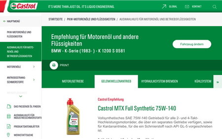

Spricht eigentlich waas dagegen das Castrol MTX 75W-140 für Getriebe/HAG zu verwenden?

Wenn Du den CASTROL Ölfinder benutzt, erscheint dieses Schmiermittel als Empfehlung.

Die Ölfinder können viel schreiben. Ist nur die Frage was von BMW vorgesehen ist. Und so wie ich das verstanden habe war original ein 75W-90 drin, richtig?
Aber wenn hier alle mit dem 75W-140 gut fahren, dann werde ich das eben auch mal testen.

BMW empfiehlt Castrol
Was passt da nicht....

Ganz einfach , dass 75W-140 ist ein Vollsynthetik Getriebeoel für höchste Beanspruchung von hypoidverzahnte Getriebe und hält mehr Beanspruchung aus , als dass 75W-90 für den Endantrieb , BMW hat ja nicht damit gerechnet , dass manche K so hart rangenommen werden ... :D
Ich fahre es schon über 12 Jahre ... ;-)

Is ja gut, ich werde das 140er nehmen. :mrgreen:
