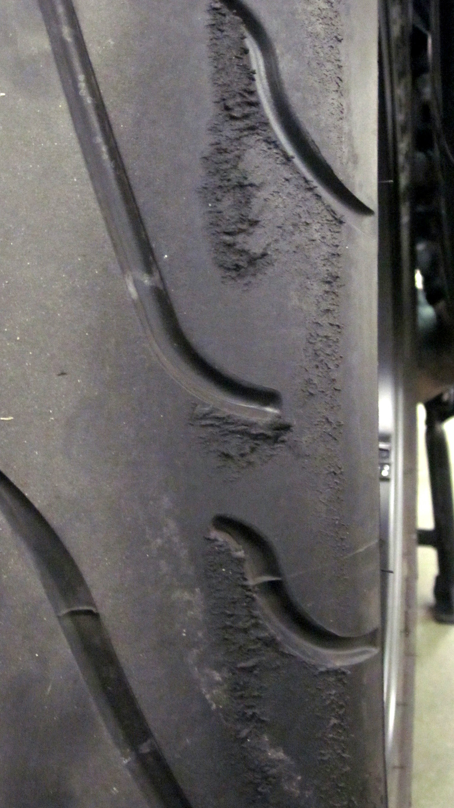

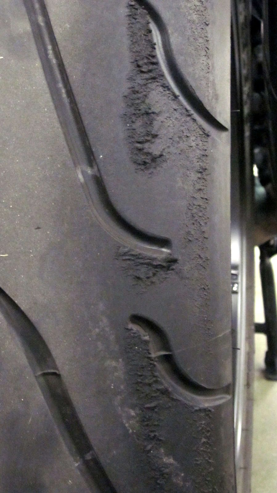

letztes Wochenenende eine schöne Ausfahrt bei Superwetter: keine Wolke,- ca. 35°C,- Asphalttemperatur nicht bekannt.
Zuhause in der Garage eine Überraschung:
der Hinterreifen zeigte Auflösungserscheinungen. Bisher war ich mit dem METZELER Sportec M3 (E) sehr zufrieden, außer dass er mit der neuen K 1300 S nur 5.500 km gehalten hat.
Braucht man nun im Hochsommer spezielle Reifenmischungen ??
fragt
Bernhard aus Düsseldorf

stimmt denn der Luftdruck ???

Wenn der Spotec M3 so lange hält, solltest du zufrieden sein.
Du bist da schon ca. 1.500Km über der durchschnittlichen Laufleistung ...
Wenn Dir 5.500Km zu wenig sind, solltest Du über Angel ST, Z8, etc. nachdenken ...
Du solltest damit dann auf 7.000Km bis 9.000Km kommen.
Bei jedem Wetter :!:

Bei wirklich hochsommerlichen Temperaturen mit mehr als 30°C kann es bei entsprechender Fahrweise schon sein, dass die weichen Reifen anfangen zu schmieren, oder wie bei den Metzeler Sportec M3 hier zu sehen mehr "aufrauen". Ist halt so, wenn die Pneus auf Temperatur kommen. Wen das stört, der greift auf die etwas härteren Gummimischungen wie z.B. Michelin Pilot Road 2 zurück. Wer eher toured, holt sich gleich 'nen harten Reifen, Metzeler Sportec Z8 oder so, der dürfte bei hochsommerlichen Temperaturen auch weniger aufrauen. Wie auch immer, ein bisschen Abrieb lässt sich nicht vermeiden, und das sieht man dann auch.

Das ist wie beim Radiergummi, da gibt es auch Abrieb der dann weg ist, und der Gummi sieht aus wie vorher, nur ein bisschen schmaler.
