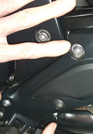

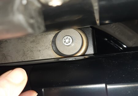

Hallo, ich wollte mir die Kofferschutzbügel von RS Motorcycle kaufen. Dafür muss ich die Schrauben der Auspuffhalterung beidseitig lösen. Die drei Schrauben für die Fußrasten müssen auch beidseitig gelöst werden. Kann mir jemand die Anzugsdrehmomente für diese Schrauben sagen ? Ich weiß im Moment nicht, wie ich jetzt weiter verfahren kann. Wer kann mir einen Tipp geben, wie es laufen muss.
Anbei zwei Bilder von den betroffenen Schrauben.

Anbei die vorhin angekündigten Bilder. Vielen Dank für die Antworten. Ich denke ich komme jetzt klar, ansonsten melde ich mich nochmals.
Gemeint ist die Schraube, auf die ich zeige und die beiden darunter befindlichen Schrauben.

Die 3 Schrauben der Fussrasten-Seitenplatte müssen mit 28 Nm angezogen werden...

Vorsicht, Düse, diese Tabellen gelten für klassische Schrauben/Mutter-Verbindungen aus Stahl. Da, wo eine 10.9-Schraube im Alu-Gewinde steckt, sind diese Werte Schall & Rauch!
Man sollte sich da strickt an die Angaben auf der Rep.-DVD halten!
