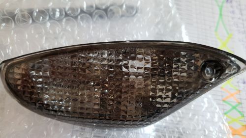

Moin Gemeinde,
da mir die vorderen gelben Blinkergläser mal so gar nicht gefallen, war ich auf der Suche nach getönten.
Schnell fündig geworden, z.B. ebay. Den Preis für das bisschen Plastik ahh ( um die 70 Euro ).
Habe dann mal die Teile bei Ali Express gesucht und dort wurden Sie auch angeboten. Laut Händler mit Prüfzeichen.
Bei dem Preis konnte man nichts falsch machen und haben die Dinger doch kein E Prüfzeichen, kommen Sie in die Tonne.
Heute sind sie angekommen, Perfekt.
Der Link,
https://www.aliexpress.com/item/Motorcy ... 4c4dCRfSae
Vielleicht ist der eine oder andere auch am überlegen :D
ciao Marco
winsfalke

Re: Blinkerglas vorne
Beitragvon Chucky1978 » 18.06.2018, 14:07
Alternativ ebay 17,19€
https://www.ebay.de/itm/Front-Blinker-T ... 3b072509cf
Die sind so günstig weil sie nicht für den Straßenverkehr zugelassen sind.
Da ist zwar ein großes E3 drauf, aber das ist kein konformes E-Zeichen
(Nur als Info..darf natürlich jeder kaufen der will, hab ich ja auch, aber wenn der Zoll drauf achtet dürfte es in der Presse landen)
Gruß Ingo
Beitragvon winsfalke » 18.06.2018, 14:30
Hallo Ingo,
ach so sieht aber gut aus :lol:
Ebay hatte ich auch angefragt, da steht nichts drauf.
Die Blinkerlampen sind das wirklich W16W wie es in der BA steht ?
Beitragvon Schrauber » 18.06.2018, 18:14
Hatte auch die Gläser aus China und keine Probleme mit der Rennleitung. Die Qualität ist aber nicht besonders. Nach ein paar 10 Tkm habe ich Sie entsorgt, weil Wasser in die Klebefuge gelaufen ist. Das E-Zeichen ist natürlich ein Fake.
winsfalke hat geschrieben:Die Blinkerlampen sind das wirklich W16W wie es in der BA steht ?
Ja, und bei getönten Gläsern müssen Gelbe Lampen rein. Sind schwer zu bekommen und haben auch keine Zulassung.
Deshalb habe ich bei meinem aktuellen Moped die originalen Blinker dran. Risiko/(Design)Nutzen ist mir zu gering.
Gruß Dieter
Schrauber
Beiträge: 588
Beitragvon winsfalke » 18.06.2018, 21:17
also in der Bucht gibt es die, steht mit Straßenzulassung oder so ähnlich.
Danke für eure Tipps etc.
Es gibt ja auch die Teile in weiß mit LED Technik und E Zeichen. Kosten um die 90 Euro....nur weiß finde ich optisch nicht so schön...na werde mal schauen wie es so aussieht, werde berichten
Beitragvon Chucky1978 » 19.06.2018, 07:35
winsfalke hat geschrieben:Es gibt ja auch die Teile in weiß mit LED Technik und E Zeichen. Kosten um die 90 Euro....
E-Zeichen bedeutet weniger als nichts. Ist ein Verkaufsargument um naive Kunden zu locken, oder weil man es selbst nicht besser weiß, was auch nicht wirklich verwunderlich ist bei den ganzen Regelungen. Ich blicke da auch nicht immer wirklich zu 100% durch und muss es immer wieder nachlesen.
Wenn du die Teile meinst an die ich gerade denke.. die Dinger sind Marke EIgenbau.. Ihr Geld wert, aber der jeweilige Verkäufer bietet unzulässige Standlichtalternativen an und schreibt groß was von E-Zeichen.. bei seinen Blinkern bin ich mir recht sicher ist es das selbe, auch wenn sie wirklich gut aussehen gar keine Frage.
Mal kurz grob:
Eine ECE-Prüfung allein bedeutet noch lange keine Strassenzulassung. Das simpelste und einfachste um ein E-Zeichen aufdrucken zu dürfen ist z.B. die ECE-Prüfung R10. Müsste zumindest R10 sein. Sobald ein bauteil R10 besteht, darf es ein E-Zeichen tragen.
Problem hierbei... R10 bedeutet salopp lediglich Funkentstört, und man darf soweit ich weiß in der EU ohnehin nichts elektrischen mehr inverkehr bringen, was diese R10-Prüfung nicht besteht.. Hab ich zumindest so mal vernommen.. Daher sind diese LED-Blinker allesamt wie ich behaupte unzulässig im Strassenverkehr, egal was die Verkaufsanzeige da sagt.. Es sei den es ist ein komplettes LED-Gehäuse wie die Tagfahrlichter.. also eine komplette einheit.. dann wärs möglich das es eine konforme Zulassung erhalten hat... Aber nur den Einsatz wechseln oder gar Fadenleuchtmittel gegen LED-Leuchtmittel tauschen ist nicht.
Es ist aufjedenfall die oder eine der simpelsten Prüfungen. Für die Strasse gelten z.B. R48 müsste das sein für Blinker oder R50 für Scheinwerfer.. R87 oder R7 für Standlicht, Nebel oder tagfahrlich usw.. die Prüfungsnummern stehen im Web sicher in Wikipedia.. kann sein das ich da gerade die Zahlen durcheinanderschmeisse. Soll nur heißen.. Abseits dessen das es gefälschte E-Zeichen gibt, also falsche Schriftart z.B. ist die Prüfungsart nach ECE letztlich wichtig, und die ist anhand einer gefolgten Nummer, oder anhand der Prüfungsnummer in der Regel mit eingebracht...
Zu den W16W.
Mein Tip... keine Billigware hier kaufen.. Hier oder im nachbarforum hatte ich auch deswegen extra mal gefragt wo man ganz sicher W16W bzw ähnliche orangene mit Zulassung bekommt. Sind nicht günstig die Teile im Vergleich, aber ein Himmelweiter Unterschied allein weil die zugelassenen Leuchtmittel die ich zumindest erwerben konnte komplett orange sind vom Fuß bis zum Kopf, und nicht am Ende der schwarze Blinker weiß blinkt, weil der untere Teil des Leuchtmittels halt nicht orange ist, so wie ebenfalls bei so manchen weißen und schwarzen Blinkergläsern aus ebay die aus Deutschland vertreiebn werden und round abound 60-80€ kosten.
Und jetzt halte ich mal inne und versche mich zu erinnern ob auf den originalen Blinkergläsern W5W oder W16W bzw W21W drauf steht, wenn was drauf steht.. auf den Chinateilen steht zumindest W5W drauf.....
Gruß Ingo
Chucky1978
Beiträge: 1748
Registriert: 28.07.2013, 12:13
Wohnort: Wittlich
Beitragvon winsfalke » 19.06.2018, 11:23
Ingo, nehme an wir meinen den gleichen aus der Bucht ;-)
Danke wie immer für die ausführliche Erklärung.
Beitragvon winsfalke » 24.06.2018, 07:48
Moin
also gestern eingebaut, Passform sehr gut.
Lampen gestern bestellt....wollte erst mal schauen ob es genau passt. Lampen habe ich mit Glasfarbe angemalt scratch ThumbUP
ciao Marco
Beitragvon winsfalke » 11.07.2018, 11:19
So da die Lampe eher von der Helligkeit bescheiden war, meiner Meinung nach, habe ich diese bestellt und verbaut. Optisch und Helligkeit Top. Keine Fehlermeldung, jep kein E Zeichen neenee
https://www.aliexpress.com/item/2x-T15- ... 4c4dneqUW8
