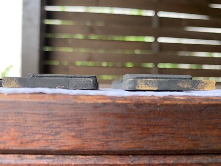

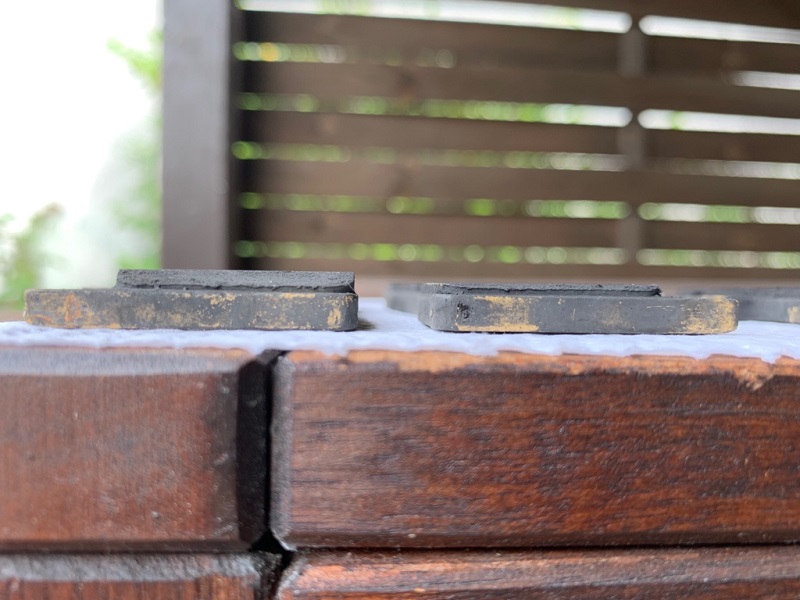

Beitragvon KFan » 09.07.2019, 15:34
Als ich vor einigen Tagen unterwegs auf Tour unfreiwillig den Vorderreifen wechseln lassen musste, gab mir die Werkstatt den Hinweis dass die Beläge vorn fertig sind.
Ok nach ca. 20.000 km nichts Ungewöhnliches, also fix neue Brembo Beläge aus dem Zubehörhandel geordert und getauscht.
Natürlich schaut man sich bei der Gelegenheit die alten Teile mal genauer an.
Beim Vergleich der Belagstärken gibt es deutliche Unterschiede. Die jeweils inneren Beläge der beiden Bremsen sind wesentlich stärker verschlissen (ca. 1,5 mm) als die beiden äußeren Beläge.
Jetzt stellt sich die Frage ob das normal ist, oder die Bremsanlagen defekt sind? cofus

Das ist normal.
In Abhängigkeit der Sattelbauweise. Z.B. Festbremssattel oder Faustbremssattel ist der Effekt mehr oder minder ausgeprägt.
Deine Abnutzung dort ist nicht nennenswert.
Erklärung: Beim Fausbremssattel z.B. wird der Bremskolben nur einseitig betätigt, und die Gegenseite wird schließlich "gezogen" daher unterliegt eine der Seiten einem höheren Verschleiß.
Bei einem Festbremssattel was am Vorderrad der Fall ist, sind zwar 2-4 Bremskolben, die durch Hydraulik recht gleichmäßig angesteuert werden, aber auch werden die Kolben in Abhängigkeit der netto-Leitungslänge die Unterschiedlich ist, etwas unterschiedlich schnell angesteuert. Pauschal würde ich da jetzt nicht sagen wollen ob es die Aussen oder Inneseite zuerst betrifft oder gar der obere bzw unter Teil der Bremsklötze. Das kommt auf die letztliche Realisierung der Hydraulik an ob z.B. die Hydraulikkanäle innerhalb des Bremssattels gleich oder unterschiedlich ausgelegt sind usw.. Zudem besitzt jeder Kolben nochmals ein etwas wenn auch hoffentlich marginal von einander abweichenden Reibwert usw.
Ein weitere Effekt haben z.B. schwache Bremsungen, also schleifen lassende Bremsen, was oft z.B. im Stadtverkehr oder im Stau zu erkennen ist. Dazu kommt der effekt gerade bei Faustbremssatteln wie der Zustand der Gleithülsen ist. Hier sollte natürlich bei der Bremswartung ab und zu mal die Leichtgängigkeit geprüft, und bei Schwergängigkeit das Fett getauscht werden bzw bei defekt natürlich die u.a. Gleitbolzen getauscht werden.
Das ist bei dir aber nach Sichtprobe auf dem Bild zum einen nicht möglich (Vorderradbremse), und zum anderen wärs unnötig, da dein Verschließbild völlig i.O. ist, um nicht zu sagen nahezu perfekt und schon so Ideal das es praktisch unmöglich ist ;-)

Hier mal die Fotos die ich heute dabei gemacht habe.
linker Sattel
rechter Sattel
Wie Ingo schon sagte, das ist völlig normal.

Das es notwendig war zeigt das Foto vom rechten Sattel.

Beitragvon KFan » 09.07.2019, 21:05
Danke für eure Antworten und Infos.
Thema Reinigung sehe ich demnach auch als Ursache.
Trotzdem sollte das m.E. vom Werk doch so konstruiert sein, das die Beläge gleichmäßiger verschleißen....
