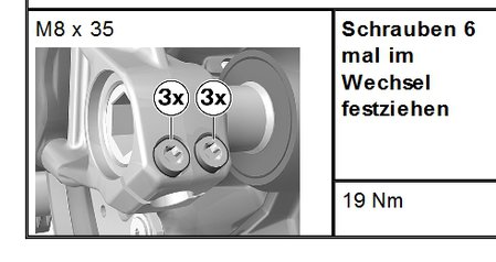

Beitragvon Peter aus Bremen » 10.04.2015, 06:33
Ah ok!
Dann habe ich da was mit der S1000 verwechselt.
Da sieht das so nämlich so aus:
Grüße aus Bremen, Peter
