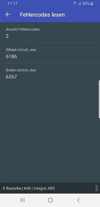

Heute habe ich erstmal den Fehlerspeicher mit der Motoscan-App ausgelesen, siehe Bild.

Fehler gelöscht, kommt aber wieder.
Wo kann / sollte ich als nächstes weitersuchen?

Beitragvon BMW-Frank » 25.02.2021, 20:00
Nö Meister...
0x6186 RZ-Druck hinten zu gering
Da hat er ein Problem mit dem Bremsdruck hinten.

Beitragvon BMW-Frank » 25.02.2021, 20:16
Dann wäre da noch der Fehler:
0x6267 Bremsschalter defekt hinten
Der Bremslichtschalter hinten ist ein Öffner und an der ZFE angeklemmt. Signal geht via CAN an ABS.
Da würde ich erstmal den Schalter prüfen, kann schon Ursache ein. Zwischen Druck und Schalter gibt es eine Plausibilität.

Beitragvon x39 » 25.02.2021, 20:24
BMW-Frank hat geschrieben:Dann wäre da noch der Fehler:
Wie prüft man den Schalter?
Ich habe halt nur die Fußbremse gedrückt, der Schalter hat das Bremslicht eingeschaltet und bei lösen wieder ausgeschaltet.
Für mich ist das so in Ordnung.

Beitragvon BMW-Frank » 25.02.2021, 20:37
Das ist doch relativ einfach. Du schreibst es passiert nach ca. 8-10 km Fahrt, vorher läuft es. Lösche den Fehlerspeicher und fahre erneut. Wird wieder 0x6267 abgelegt besteht kein Zweifel über einen möglichen Defekt im Stromkreis des Schalters.
Wärme, Feuchtigkeit, Vibrationen usw. Nur mal eben im Stand testen sagt nichts aus.

Beitragvon x39 » 25.02.2021, 20:44
BMW-Frank hat geschrieben:Das ist doch relativ einfach. Du schreibst es passiert nach ca. 8-10 km Fahrt, vorher läuft es. Lösche den Fehlerspeicher und fahre erneut. Wird wieder 0x6267 abgelegt besteht kein Zweifel über einen möglichen Defekt im Stromkreis des Schalters.
Ok, das habe ich schon durch. Fehlerspeicher gelöscht (3x) die beiden Fehler, siehe Bild, kommen immer wieder.
Dann werde ich morgen mal der Sensor hinten ausbauen und checken / reinigen.
Sollten die Fehler dann weiterhin auftreten, werde ich mal den Schalter der Fußbremse ersetzen.
