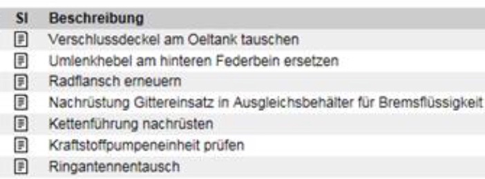

Beitragvon bigsmartchopper » 02.04.2021, 15:43
@Phlummi
Gehe zu einem offiziellen BMW Motorradhändler. Der kann in dem PC-System die Informationen zu der Fahrgestellnummer Deiner K abfragen. Alternativ kannst Du Info auch bei BMW in München erhalten.
Steuerkettenspanner: hydraulisch = langes Gehäuse / nicht hydraulisch = kurzes Gehäuse
Das sind die Rückrufarbeiten (Baujahr 2007)
Beiträge: 773
