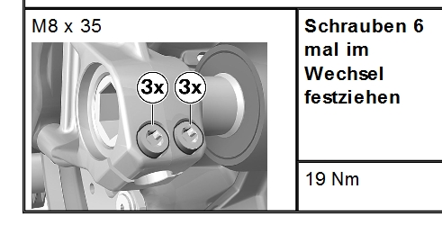

Beitragvon Peter aus Bremen » 09.04.2015, 14:15
WILLYCOYOTE hat geschrieben:.... linke Achsklemmschraube NICHT LÖSEN ODER AUSBAUEN!....
Gleiche Diskussion wie im S-Forum.
Warum steht in allen Anleitungen "Achsklemmschraube" und nicht "Schrauben"?
Es sind doch zwei, wenn ich mich recht erinnere???
Im S-Forum meinte jemand, die eine der beiden Schrauben solle man durchaus lösen.
Ich bin der Meinung, es sind BEIDE Schrauben des linken Holmes gemeint, von denen man die Finger lassen soll.
Grüße aus Bremen, Peter
Peter aus Bremen
Beiträge: 3872
Wohnort: Bremen
Motorrad: S1000R 2014
Re: Bremse bremst.....bremst nicht!
Beitragvon dachi » 09.04.2015, 18:59
Da ist nur eine Schraube je Holm!
Gruß Klaus
mit Baghira ne K12s
dachi
Beiträge: 328
Registriert: 19.10.2014, 08:38
Wohnort: 63607
Motorrad: K12S
Beitragvon Peter aus Bremen » 10.04.2015, 07:33
Ah ok!
Dann habe ich da was mit der S1000 verwechselt.
Da sieht das so nämlich so aus:
Peter aus Bremen
Beiträge: 3872
Wohnort: Bremen
