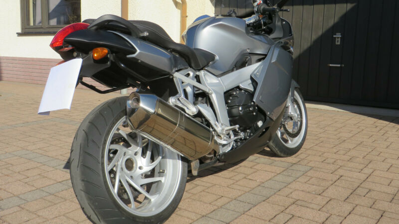

Beitragvon K1200S Pfalz » 03.05.2019, 20:08
Ist - Zustand
K1200S Pfalz
Beiträge: 10
Registriert: 06.04.2019, 18:18
Motorrad: K 1200 S EZ 03/2005
