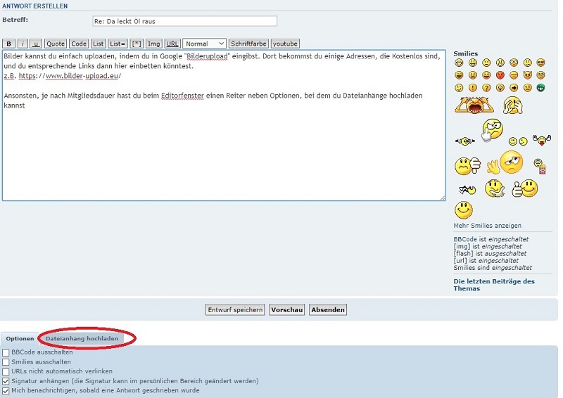

Beitragvon Chucky1978 » 30.03.2020, 13:17
Bilder kannst du einfach uploaden, indem du in Google "Bilderupload" eingibst. Dort bekommst du einige Adressen, die Kostenlos sind, und du entsprechende Links dann hier einbetten könntest.
z.B. https://www.bilder-upload.eu/
Ansonsten, je nach Mitgliedsdauer hast du beim Editorfenster einen Reiter neben Optionen, bei dem du Dateianhänge hochladen kannst.
Allerdings dürfen die Bilder im Forum nur 800x800 sein, also recht klein..
Da es sich aber nur um Bilder handelt, die nur tatsächlich sehr kurzfristig von interesse sind, ist es schlecht, wenn sie über Jahre Ressourcen in einem Forum verbrauchen.

Re: Da leckt Öl raus
Beitragvon BMW Berti » 30.03.2020, 13:53
Danke Ingo, für die Info.
Der Button "Datei hochladen" ist bei mir vorhanden.
Dann war das Format wohl zu gross, so dass immer eine Fehlermeldung kam.

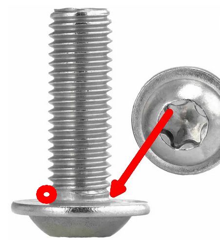

nein von dem 3Bond brauchst du nicht viel :D du sollst die Schraube ja nicht zumumpen. Die Tube reicht schon lange, wenn man damit sparsam umgeht. Und bei Dichtungsmasse ist weniger eher mehr. Das Zeug dick auftragen bringt garnix. Dünn und vor allem gleichmäßig!! Und vorher PENIBEL SAUBER machen, das ist das A und O! Ich selber trage es immer dünn mit dem Finger auf, dann habe ich mehr Kontrolle über die Schichtstärke.
Mit dem 2. Kleber bekommst du die Schraube nur unter sehr großen Anstrengungen wieder lose, dafür ist JD Weld ja auch berühmt. Aber von alleine löst sich diese Schraube dann nie mehr! Aber JD würde ich wirklich nur dann nehmen, wenn alles andere versagt hat.
Ich würde mit 3Bond, so wie auf dem Bild gezeigt, eine "Naht" rundrum ziehen. Nicht zu dick, das quetscht sich nur raus, aber auch nicht zu wenig. Lässt sich jetzt schlecht erklären. Aber das Dichtmittel soll sich etwas ins Schraubenloch reinquetschen (aber nur wenig, damit eine Art Kappenverbindung entsteht) und dann vor allem unterm Flansch gleichmäßig verteilen. Auf diese Weise ensteht so etwas wie eine T-Form vom Dichtmittel, das hält dann noch mal besser, als nur unterm Flansch.
