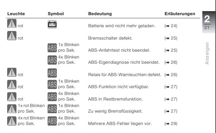

Die Definition der Kontrollleuchten kennst du?
Viele Grüße,
BMW-Frank
Beiträge: 691
Re: ABS-Leuchte blinkt.
Beitragvon x39 » 04.03.2021, 13:32
Ja, kenn ich habe es zumindest auch nachgesehen im Bordbuch.

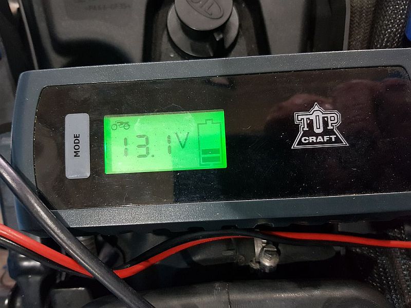

Ich bin an dem Punkt, das die ABS-Leuchte 4x/sec. blinkt. Sie geht auch nicht nach einigen Metern fahrt (ca. 100m) aus. Sonst war sie schon aus wenn ich vom Hof war.
LED-Rücklicht mal durch normales getauscht, hat auch nix gebracht.
Habe dann mal mein Batterieladegerät angeschlossen, nur 2 von 5 Balken und 13,1 V, siehe Bild. Batterie letztes Jahr neu gekauft.
Werde die erstmal voll laden und dann weitersehen.

x39 hat geschrieben:Habe dann mal mein Batterieladegerät angeschlossen, nur 2 von 5 Balken und 13,1 V, siehe Bild. Batterie letztes Jahr neu gekauft. Werde die erstmal voll laden und dann weitersehen.
Das ist mir bei meiner 1. (roten) K16 auch passiert: ABS-Fehler wegen Unterspannung beim Start, die hat gemäss Erläuterung des :) das korrekte Hochfahren des ABS-Kreises verhindert. Neue Batterie war die Lösung. Auch in den Beiträgen aus 2010 wird darauf hingewiesen.

Ist das 4x blinken mit oder ohne rote Warnleuchte?
Viele Grüße,
BMW-Frank
Beiträge: 691
Beitragvon x39 » 04.03.2021, 15:47
Ohne das Dreieck, nur das ABS blinkt.
Im Fehlerspeicher ist auch nichts eingetragen, der ist leer.

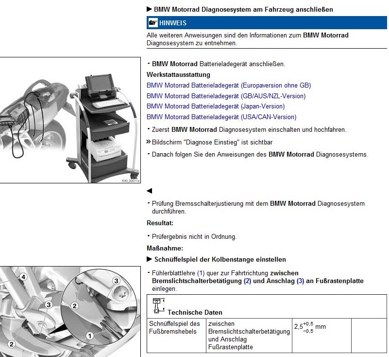

Beitragvon BMW-Frank » 04.03.2021, 16:04
Das bedeutet der Selbsttest wurde nicht beendet. Der setzt sich zusammen aus Eigendiagnose und Anfahrtest. Die Eigendiagnose findet statt nach Einschalten der Zündung, der Anfahrtest beim losfahren. Das funktioniert aber nur wenn beide Bremsschalter nicht betätigt werden. Bist du sicher dass das so ist und der Bremsschalter der Vorschrift nach eingebaut und geprüft wurde?

Beitragvon x39 » 04.03.2021, 17:04
Wenn ich das so lese, gehe ich mal davon aus das ich da was nicht richtig gemacht habe.
Schnüffelspiel habe ich noch nie gehört. Sowas gab es bei meinen bisherigen Japanern nicht.
Habe das Halteblech des Schalters auf/über den kleinen Dorn gesetzt, die Schraube rein und angezogen.
So wie er vorher auch angebaut war.
Sah gut und passig aus, Bremslicht geht auch an und aus, also für mich soweit OK.
Wenn ich das richtig deute, muss ich eine Lehre 2,5 mm zwischen das Betätigungsblech und den Schalter stecken.
Dann an der Kolbenstange drehen bis sie gerade so anliegt, also im Ruhezustand des Schalters soll der eine "Lücke" von 2,5 mm haben,
richtig so?

Beitragvon BMW-Frank » 04.03.2021, 17:24
Ja kommt aufs gleiche raus. Prüf das Spiel, stell das ein und gut ist. Den Tester braucht es nicht dafür. Prüf auch am Handhebel ob da Luft ist bis der Schalter klickert.
Wenn kein Fehlercode abgelegt wird hängt es in der Selbsttestphase. Das deutet auf Schalter Fehlstellung hin. Manchmal reicht Motorvibration um den Schalter auszulösen wenn der zu stramm steht.
