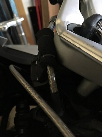

ich muss das alte Thema "Gabelbrückenumbau" nochmal aufwärmen.
Ich war letzte Woche bei meinem Werkstattmeister und erkundigte mich hinsichtlich dem Umbau der Gabelbrücke von einer K1300R auf meine K1300S. Leider hat er solch einen Umbau bislang nicht vorgenommen. Er äußerte aber Bedenken in Bezug auf die Brems- und Kupplungsleitung. Nachdem ich die einschlägigen Beiträge in dem Forum gelesen haben, bin ich mir jedoch nicht sicher, den Umbau in Auftrag zu geben.
So berichten einige, dass es mit der Brems- und Kupplungsleitung keine Probleme gäbe, andere setzen die "Flex" an, andere bemängeln, dass die Leitungen sehr eng (vielleicht zu eng?) anliegen, und wiederum verbauen manche die Leitungen der "R".
Könnt ihr mir evtl. nochmals eure Erfahrungen mitteilen. Vielleicht wäre es auch möglich ein Bild der Leitungen bei vollem Lenkeinschlag ins Netz zu stellen. Bringt es was, die Leitungen durch das Scherengelenk zu führen?

ThumbUP Schön das jemand das Thema wieder angesprochen hat. Ich bin der Neue aus Schleswig-Holstein,
der sich gestern angemeldet hat. Habe diesen Beitrag aufmerksam gelesen. scratch Am letzten WE habe ich mir
auch eine Gabelbrücke der K1300R aufgebaut, war nach der guten Beschreibung auch nicht so ein großes
Problem. Dieser Umbau ist ja nun auch nicht neu und wurde schon oft gemacht. ThumbUP Meine Frage wäre nun,
wie ist es mit der Brems und Kupplungsleitung auf längere Zeit, geht es ohne Probleme oder müssen sie verlängert
werden. scratch Denn es ist ja so das beide Leitungen bei maximalem Lenkereinschlag ziemlich straff sind.
Würde mich über Meinungen derjenigen freuen die schon längere Zeit mit der Gabelbrücke der KR unterwegs sind.
Vielen Dank für die hilfreichen Antworten und schönen Sonntag. ThumbUP

Re: Gabelbrückenumbau
Beitragvon Didi57 » 17.03.2019, 11:40
Hallo Axel, danke für die schnelle Antwort. ThumbUP
Ich will doch hoffen das ich alles richtig gemacht habe.
Es waren auch alles Originalteile der 1300R und ich musste auch keine neuen
Löcher bohren. Ich werde mal versuchen ein Bild einzusetzen. scratch
Schönen Sonntag, Gruß Dietmar

Beitragvon RudiBee » 17.03.2019, 19:54

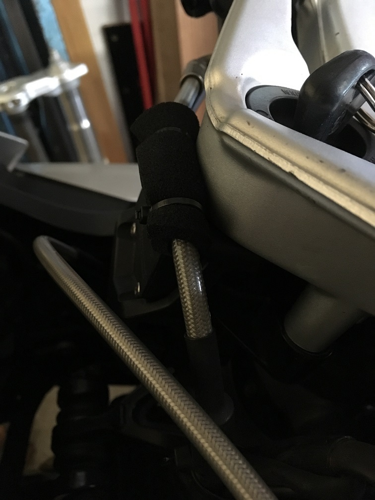

Hi, ich habe meine Bremsleitung mit Moosgummi abgepolstert.
Gruß Rudi

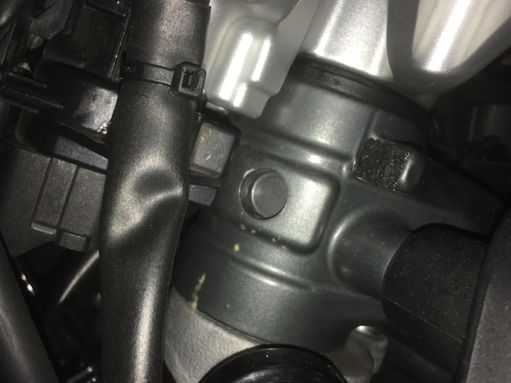

Beitragvon Didi57 » 18.03.2019, 19:08
Ein Bild vom Gabelbrückenumbau.
Hallo, noch ein Test.
Mal sehen ob es klappt. scratch
Beitragvon Didi57 » 18.03.2019, 19:20
Es funktioniert. ThumbUP
Ich nerve jetzt auch nicht mehr mit weiteren Versuchen. winkG winkG

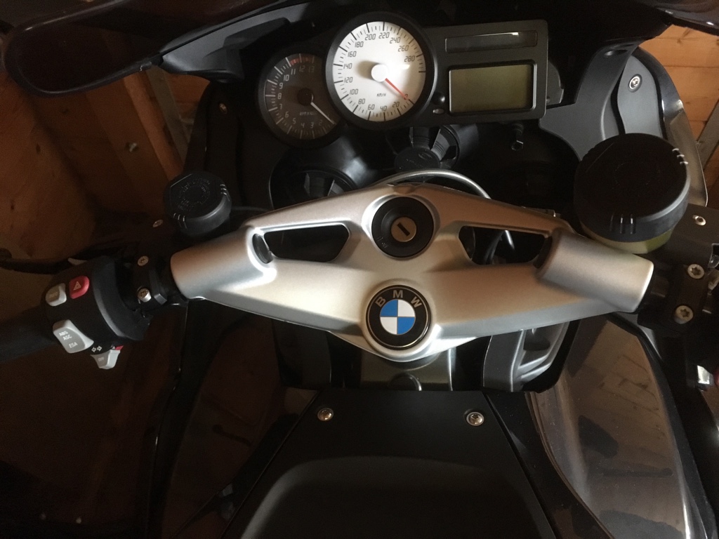

Beitragvon Mafeto » 03.10.2019, 19:37
Interessante Berichte hier. Ich hab meine K 1200S erst seid kurzem. Hatte mehrfach gelesen, das man um den Lenker höher zu bekommen, die Gabelbrücke von der K1300S an die K1200S bauen kann. Nun weiß ich gerade nicht ob das auch geht ohne die Stummel von der K 1300 s nehmen zu müssen (die habe ich nicht). Kann ich die Stummel von der 1200 S ohne Probleme in der Brücke von der 1300 s übernehmen?
Beitragvon RudiBee » 04.10.2019, 18:51
Hallo Mafeto,
ich habe alle Varianten durch und bin mit dem AC-Schnitzer Lenker bestens zufrieden, meine K12S fährt sich dadurch sehr leicht.
Der Wechsel von S-Brücke (1200=1300) zu R-Brücke war nur Temporär zufriedenstellend (beim Alleinfahren).
Erst der Wechsel auf AC brachte den wirklichen Durchbruch in der Handlichkeit.
Spötter behaupten das Fahren wäre ja wie bei der GS (würg, ich habe noch nie so ein hässliches Moped gesehen; außer MZ),
Aber, jetzt ist sie handlich wie ein Fahrrad und mit vier Zylindern. Fast 30 Jahre bin ich Ducati gefahren---es hat gereicht!
Gruß Rudi
