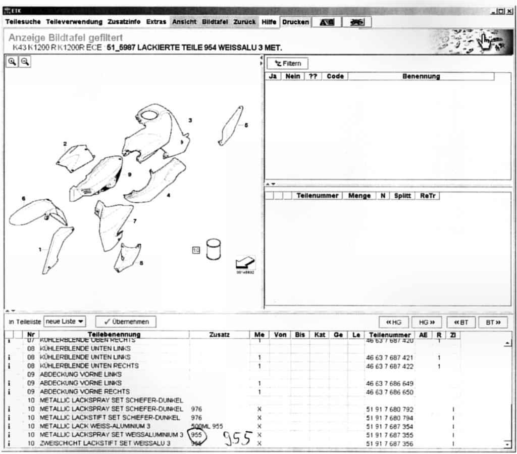

955 ist richtig, 954 müsste die BMW interne Bezeichnung sein.
kuckst du hier, ist zwar für die KR, aber stimmt überein, oben 954 und unter Farbcode 955

Danke Heinz, du hattest recht.
Hab das Teil gerade vom Lackierer geholt. 955 = Weissaluminium. Farbe passt.
Vor Vorsicht habe ich vorher noch bei BMW München angerufen. 954 beschreibt die Lackierung für das ganze Motorrad, also Rahmen (Schwarz), Felgen (Sonnengelb) und Verkleidung (Weissaluminium). Eigentlich müsste das die Farbmischsoftware einzeln anzeigen. Tat sie bei meinem Lackierer aber nicht.
