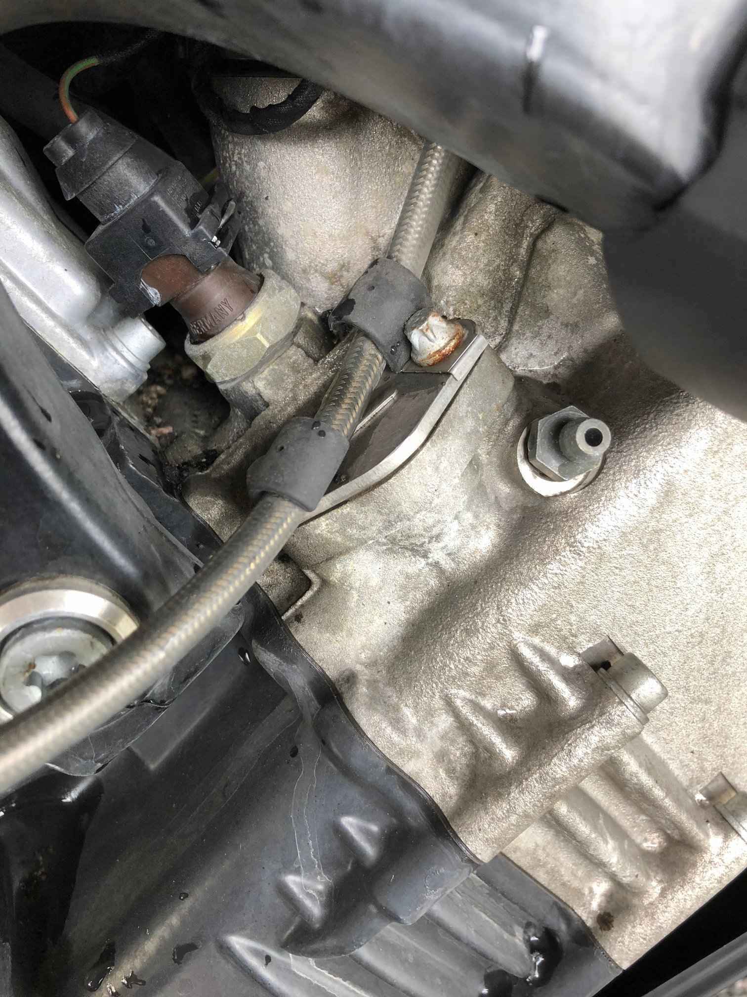

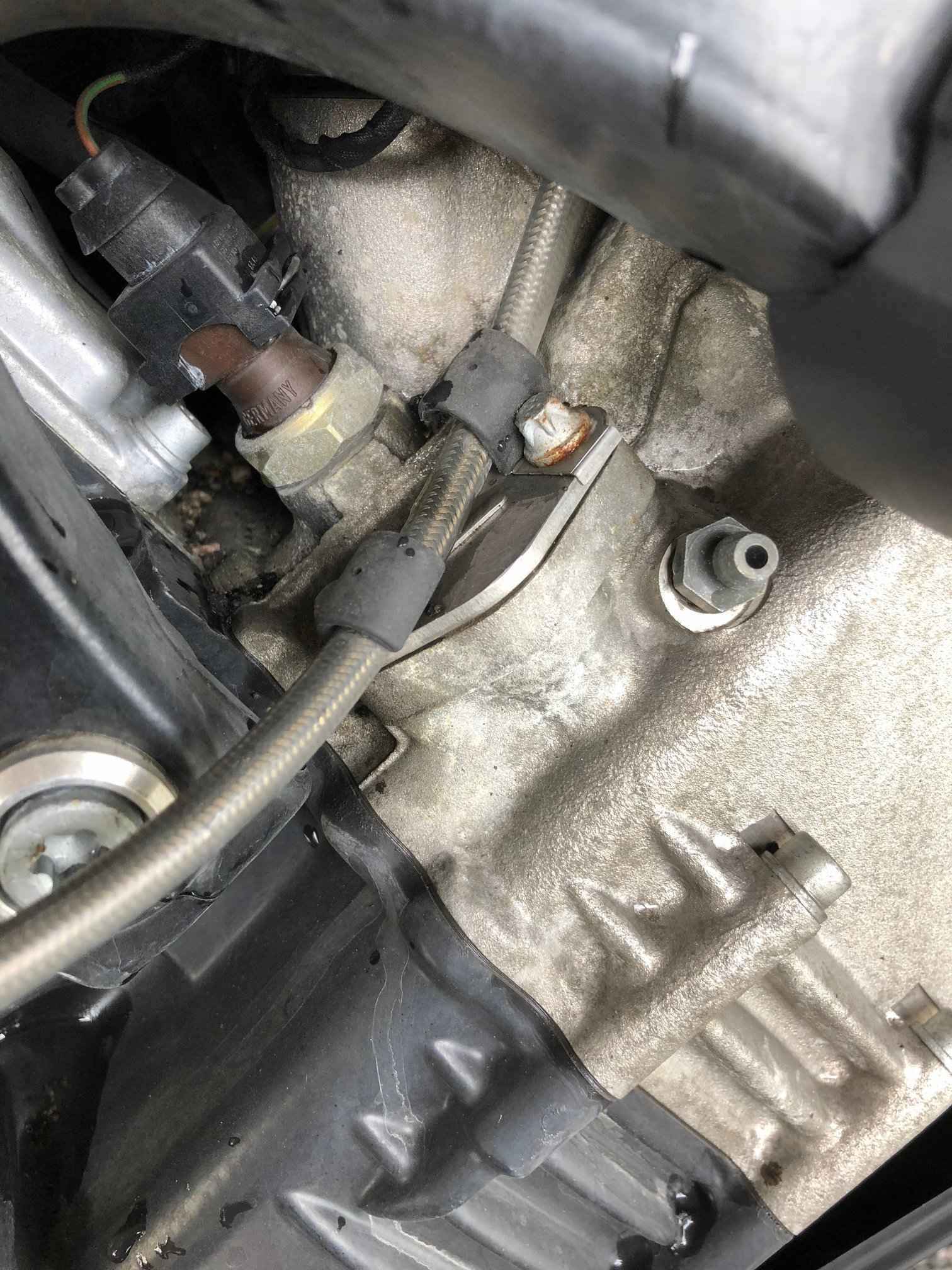

da meine K1200s beim Starten erhebliche Kettengeräusche verursacht und auch sonst einen sehr unkultivierten, klappernden Motorsoun von sich gibt, habe ich soeben mal die Verkleidung abgenommen.
Nun ergeben sich für mich 2 Fragen, ich hoffe Ihr könnt mir diese anhand des angehängten Fotos erläutern!
1. Ist das schon der neue Kettenspanner, also die 2. Generation
2. Auf dem Bild ist der Nippel vor dem Kettenspanner zu sehen; was bezweckt dieser und was sitzt da eigentlich drauf? Ein Unterdruckschlauch?
Auf dem anderen Bild sieht man, dass dort ein Schlauch befestigt ist? Was genau ist das und läuft sie deswegen so bescheiden?

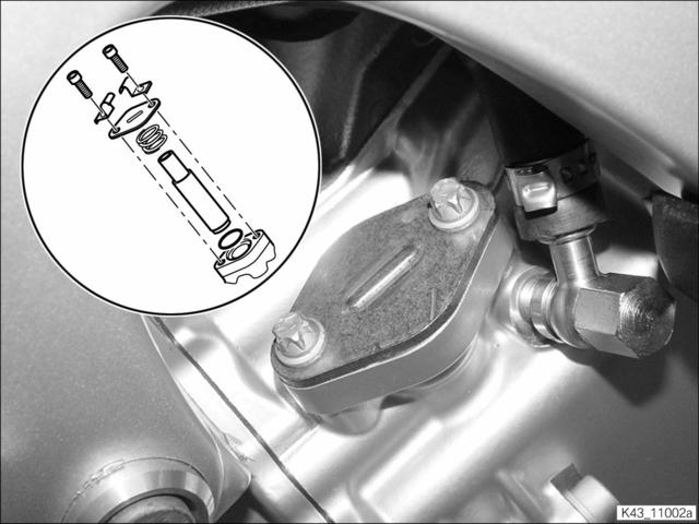

Das ist der alte Kram. So sieht der neue aus.....

Bleibt noch die Frage was da vorne für ein Schlauch ist wo aus meinem Motor nur ein Nippel ragt...

Re: Kettenspanner und Frage zu fehlendem Bauteil
Beitragvon Patrique » 17.06.2018, 22:22
Ganz einfach....
A: Du hast den alten Kettenspanner ohne "Öl Reservoir"
B: Der nippel ist die entlüftungsschraube für den zylinder kopf 05-06.
Ab 07-xx wurde ein "Durchspülter" Ausgleichsbehälter verbaut.
Der schlauch geht dann direkt zum Ausgleichsbehälter.
Beitragvon KausUnna » 17.06.2018, 22:25
Also fehlt bei mir der Schlauch?
Beitragvon Patrique » 17.06.2018, 23:21
Nein, es fehlt dort nichts. Es ist eine andere bauweise/funktionsweise des kühlsystems.
Hast du keine REPROM CD? Da ist das kühler system abgebildet, und zeigt den unterschied zwischen "normalen" bzw. "Durchspülten" ausgleichsbehälter..... inkl. der korrekten entlüftungs methode.
