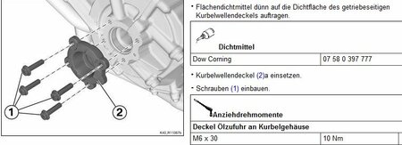

Beitragvon BMW-Frank » 29.03.2020, 19:39
Der hier?
Viele Grüße,
BMW-Frank

Beitragvon BMW Berti » 29.03.2020, 22:23
Ja, danke Frank,
auf dem Bild rechts, in grau, gehen zwei Schrauben aus 04 00 Uhr zur Mitte des Deckels. Die Schrauben meine ich.
Hast du von denen auch die Anzugsmomente?
Berti

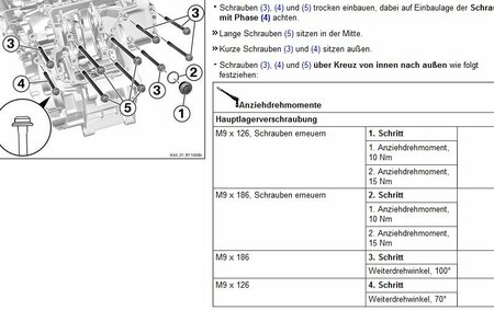

Re: Da leckt Öl raus
Beitragvon BMW Berti » 29.03.2020, 22:34
Diese Schrauben meine ich. Da tritt Öl raus.
BMW Berti
Beiträge: 454
Motorrad: K1300S CB750K6 400F

Beitragvon BMW-Frank » 29.03.2020, 23:10
Jaja, nicht so hektisch. Müsste Schraube 3 sein der Kurbelwellenlagerung.
11117722513
Schraube
M9X126
Empfehlung:
a) Schrauben erneuern und vorschriftsmäßig anziehen
oder
b) erste Schraube rausnehmen reinigen und mit etwas Dirko am Bund einsetzen ( 15 Nm und 65°Drehwinkel anziehen, dann die zweite entsprechend
Viele Grüße,
BMW-Frank
