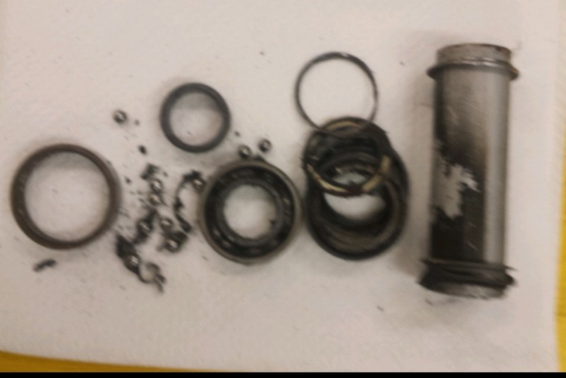

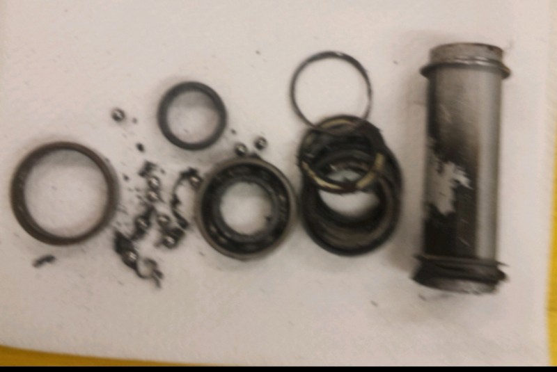

Beitragvon chaka63 » 18.05.2020, 10:23
Bei mir waren es die Radlager, die haben sich am Sellajoch verabschiedet. Das krachen macht einem Angst winkG

chaka63 hat geschrieben:Bei mir waren es die Radlager, die haben sich am Sellajoch verabschiedet. Das krachen macht einem Angst winkG
Genauuuu, das macht wirklich einem Angst, wie kann ich es definitiv feststellen, ob es wirklich das Radlager ist? Hast du ein Tipp für mich?

Beitragvon chaka63 » 18.05.2020, 11:27
Ich hab das in Brixen machen lassen, mit diesen Teilen wollte ich nicht 500km fahren, das hat ca 250€ gekostet, nogo , hat mir der Mechaniker aber vorher gesagt daß es in Italien andere Preise sind als in DE . Da es Freitags passiert ist, und es unser letzter Tag war, hat der ADAC noch 3 Übernachtungen bezahlt.

Beitragvon chaka63 » 18.05.2020, 11:37
Devin67 hat geschrieben:
Vorderrad entlasten und daran rechts und links drücken, das Spiel ist fühlbar
