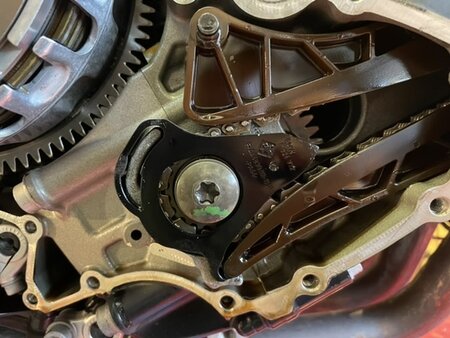

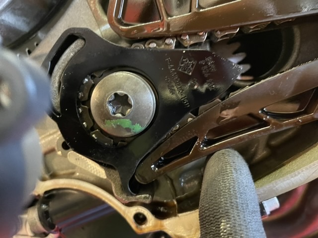

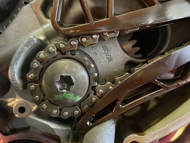

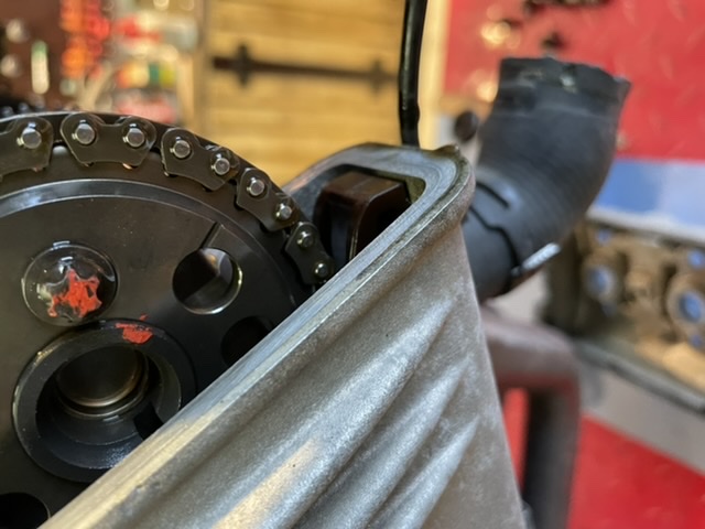

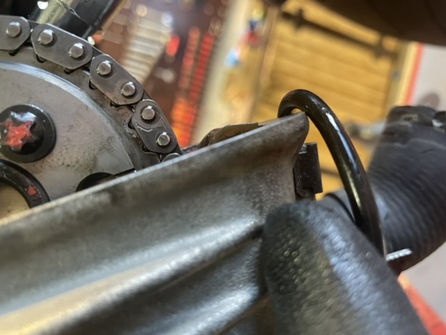

ich war jetzt stiller Mitleser und habe vieles über die Suche recherchieren können. Da ich mir nach der 1200Rs eine 1200S zugelegt habe, mache ich diese gerade fit für nächstes Jahr. Das Teil hat 48 tsd gelaufen.
Die Kupplung rupft leicht, macht aber keinerlei Geräusche. Den Korb bearbeite ich mit der Cnc selbst um das Rupfen etwas zu minimieren. Aber darum geht bei meiner eigentlichen Frage nicht.

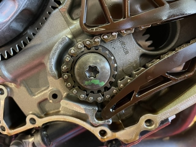

Ich habe auch die Steuerkette angeschaut. Es scheint der “neue” Spanner verbaut zu sein.
Sie macht meiner Meinung nach keine Geräusche beim Start oder der Fahrt. Wobei ich auch nur Max 80 gefahren bin.
Aber: Beim Prüfen der Kette ist diese absolut lose im dem Bereich, wo sie wieder zurück zur Nockenwelle läuft. Also an der Gleitschiene.
Ist das normal und die ist erst durch den Öldruck richtig gespannt? Ich kann es mir kaum vorstellen.
Anbei mal ein paar Bilder:
Danke und Gruß!

Re: Steuerkette Zustand Expertenmeinung gefragt
Beitragvon ThomasGL » 25.10.2021, 16:02
Ultimo hat geschrieben:Hallo zusammen,
Danke und Gruß!

Beitragvon Ultimo » 25.10.2021, 19:20
Das kenne ich. Es dreht sich nicht darum wie das gemacht wird, sondern vielmehr um das Spiel das da vorhanden sein darf oder was normal ist. So ist es meiner Meinung nach viel zu viel Spiel.

Meine Kette befindet sich in einem vermutlich ebenso lockeren Zustand wie deine und bei mir war nach Kauf der Maschine mit 60 tkm noch der "alte" Spanner ohne Speicher verbaut. Mit dem alten Spanner hat sie beim ersten Start nach längerem Stand für 2-3 Sekunden erbärmlich gerasselt und danach war dann absolute Ruhe. Mit dem neuen Spanner ist auch beim Starten nichts mehr zu hören. Das bedeutet für mich, dass der Spanner die Kette trotz der "Überlänge" noch gespannt bekommt.
Ich habe für mich entschieden, mit dem Wechsel der Kette zu warten, bis sie zu rasseln beginnt - da ja noch zusätzlich der Überspringschutz verbaut ist.

Beitragvon Ultimo » 25.10.2021, 23:10
Bei mir rasselt sie nicht. Ich habe bereits den langen Spanner bzw. das Ölreservoir verbaut. Ich weiß aber auch nicht wie der alte aussah. Anbei mal noch ein Bild.
Ich kenne das aber so bislang nicht. Sind die wirklich so extrem locker ohne den Öldruck? Ich kann mir das fast nicht vorstellen.
Beitragvon Patrique » 26.10.2021, 11:45
Ich hab meine kette jetzt bei 58,000km gewechselt.
Die alte kette war ca. 5mm länger als die neue.
Das eine bild mit der losen kette von dir deckt sich mit dem was ich an meiner gesehen hab.
Nach dem wechsel war das schlackern weg.
Denk dran: Wenn du die teile bestellst, du brauchst das kurbelwellen und nocken rad ritzel + plus neue kette und spannschienen. Die neue kette passt von den zähnen nicht auf das alte kurbelwellen ritzel.
Ich hab die teile bei leebmann gekauft.

Danke. Das ist doch mal eine super Aussage. Komisch, dass die Kette trotz Spanner so extrem lose ist. Das müsste ja egentlich bedeuten, dass der Spanner am Ende ist. Schade dass BMW keine Spanner hat, welche sich selbst sichern, wenn diese mal in einer Position sind.
Ich habe bei Leebmann ebenso Steuerkette samt Rädern, Gleit und Spannschiene bestellt.
Das ist bei der K ja wirklich ein Akt. Prinzipiell super zu machen, aber dass man den Kühler ausbauen muss und die Flüssigkeit ablassen soll ist echt nervig.

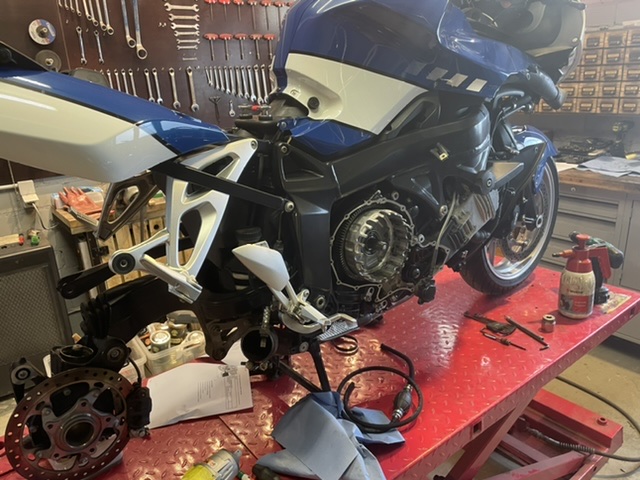

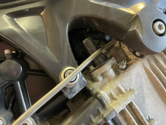

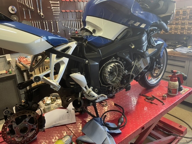

Morgen werde ich mal den Ventildeckel demontieren und hoffen, dass die Kupplungsscheiben und Lamellen, Steuerkette, Gleit und Spannschiene recht flott kommen. In dem Zuge mache ich gleich noch neue Kerzen rein und checke die Ventile, wobei diese bei 48 tsd wahrscheinlich noch kein Bedarf zum einmessen haben. Dann ist alles erledigt.

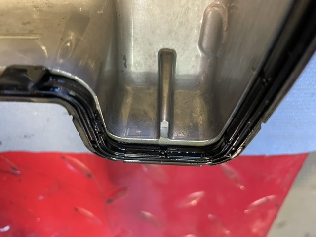

Was ich mich aber echt wundere ist, dass die Gleitschiene so lose ist, bzw. man diese so sehr bewegen kann. Ne lose Kette ist die eine Sache aber die Schiene sollte doch ein wenig geklemmt sein, dass diese nicht hin und her rutscht.
[attachment=0]B83F55E0-5646-43E9-BEF6-F32CFBDF9A24.jpeg[/attachment][attachment=1]0372CAFF-CB5F-4311-A4C8-0BC404E8287A.jpeg[/attachment][attachment=2]E2EED420-2423-4E63-B94E-12CD5E6C5E4B.jpeg[/attachment]

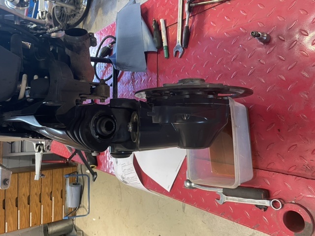

Ich klappe den Kardan zum Ölwechsel nicht ab, sondern ich fahre die K warm, drehe die öleinfüllschraube heraus, stecke einen dünnen Benzinschlauch hinein, drehe am Rad, und so wird das Schläuchlein in den Kardan zum Ölsumpf hinein gezogen.
Dann stecke ich auf des Schlächlein eine Spritze aus der Apothe drauf, und ziehe die 180ml öl heraus, und fülle,180ml neues Öl hinein.

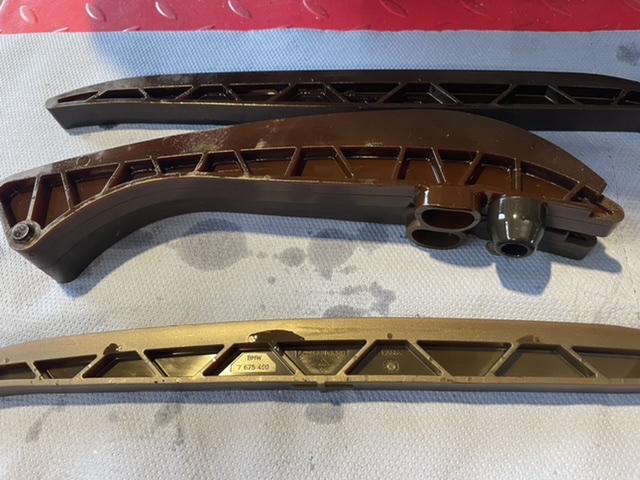

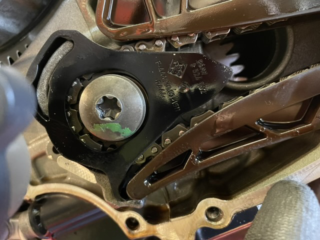

Beitragvon Ultimo » 27.10.2021, 18:25

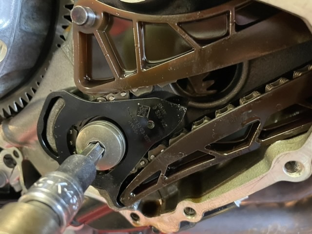

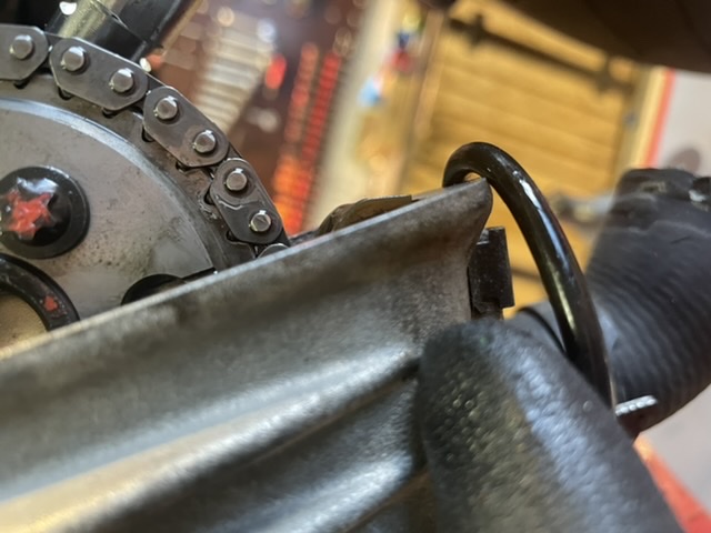

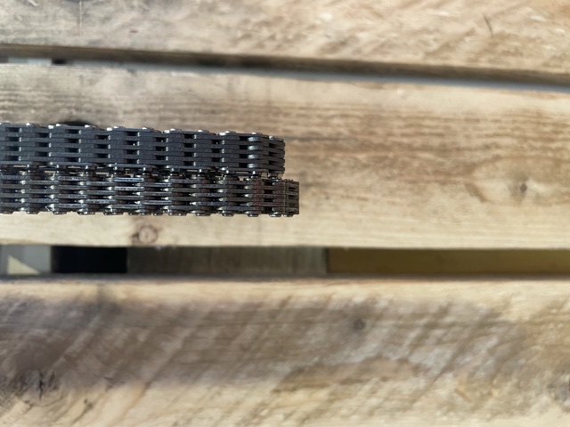

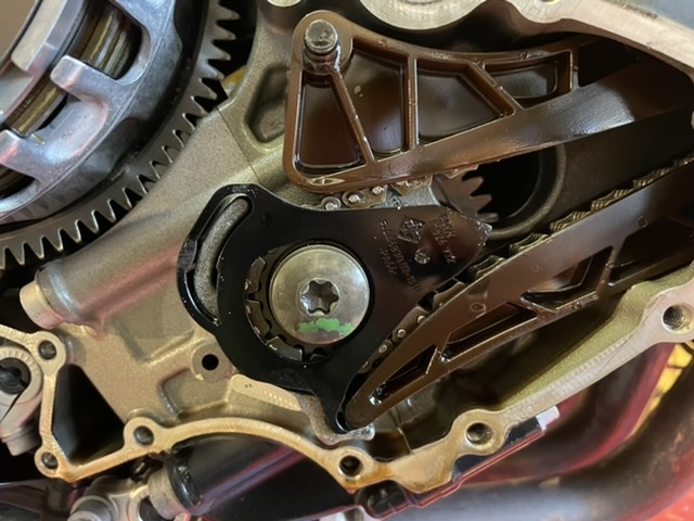

Prinzipiell bin ich da voll deiner Meinung, aber es ist schon komisch, dass die Gleitschiene bzw. Kette unten so lose ist.
Rasseln oder Geräusche hatte ich ja nicht. HAtte das wie gesagt, nur gesehen da ich die Kupplung modifiziere.

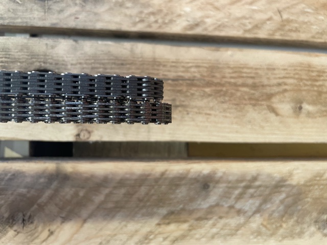

Aber nun zu den Erkenntnissen heute, ich denke die sind für viele andere auch hilfreich:
Die Kette ist prinzipiell noch gut, der Spanner in Ordnung und die Schienen auch noch top. Da ich jetzt aber alles offen habe, mache ich die neuen Teile trotzdem rein. Dann ist lange Ruhe.
Der Grund für die lose Kette im Bereich der Gleitschiene ist folgender: Wenn das Motorrad abgestellt wird und der Motor aus gemacht wird, läuft er ja bis zur Kompression hin und erfährt dann einen leichten Rücksetzer, da ja kein Sprit und keine Zündung mehr kommt. Und genau da liegt der Grund für diese vermeintlich lose Kette. Ich hatte das mehrmals probiert. Sobald man aber die Kurbelwelle ein Stück dreht, ist alles richtig fest.
Es gibt hier mehrere Beiträge, auch auf Youtube ein DIY Video, bei dem selbes Phänomen auftritt. Die Kette ist hier aber nicht defekt! Dass es bei einer neuen Kette nicht so stark auftritt, ist klar, da diese kürzer ist.
Die Kette wird im normalfall über eine gewisse Anzahl Kettenglieder gemessen und so festgestellt, ob sie ersetzt werden muss. Ich versuche das mal noch heraus zu finden.

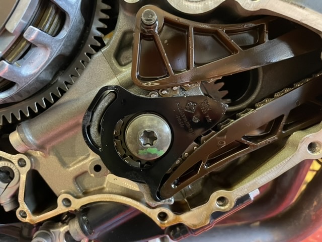

Was ich mir aber nicht erklären kann ist die Gleitschiene, welche im Block liegt. diese ist zu kurz, so dass sie hin und her rutschen kann. Ich kann mir auch nicht erklären weshalb dies Absicht sein soll. Im Ventildeckel ist ein Anschlag für die Schiene, aber dazwischen ist ja noch die Dichtung, diese ist nicht berücksichtigt, weshalb die Schiene um das Maß der Dichtung hin und her rutschen kann.
Anbei mal ein paar Bilder.
Beitragvon Patrique » 28.10.2021, 15:32
Die obere schiene wird durch den stift arretiert damit sie nicht nach oben rutscht und gegen den ventil deckel drückt, die untere wird durch die drehrichtung gegen die aussparung beim übersprungschutz gedrückt.
Wenn die obere schiene gegen den ventil deckel drückt machst du irgendwas falsch..... :)
Patrique
Beiträge: 165
Wohnort: Ingolstadt
Motorrad: K1200s 2005
Beitragvon Ultimo » 28.10.2021, 20:23
Ja das ist mir auch bewusst, aber so viel Abstand sollte nicht sein. Spiel ist ok aber keine 5 mm :-)

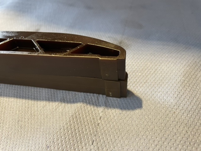

Aber hier die Auflösung und für Leute die das auch vor haben oder meinen, dass die bei 50 tsd fällig ist:
Prinzipiell hätte alles drin bleiben können aber da die neuen Teile da waren habe ich diese auch verbaut. Jetzt ist ewig Ruhe da alles geprüft und getauscht ist.
Die neuen Gleit und Spannschiene ist Produktionsdatum 21 bzw 20.
Hier ist es so dass die Gleitschiene ein leicht geändertes Profil hat und zudem, wie ich vermutet hatte, etwa 3 mm länger ist. Die Kette ist nur minimal gelängt gewesen aber noch weit von einer Verschleißgrenze entfernt.
Die neue Kette geht so drauf, dass die in den ersten paar tausend km wahrscheinlich nicht mal einen Spammer brauchen würde. Aber das geht vielen mit den neuen Ketten so.
Zündkerzen mit 18 tsd km zeigen abgesehen von dem bisschen Ruß auch noch keine Verschleißerscheinungen.
