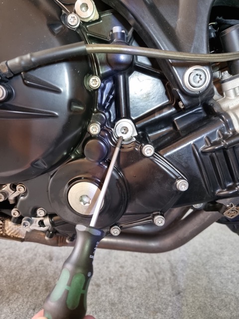

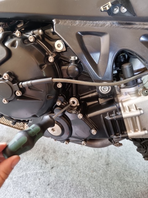

ich habe das Problem, dass bei mir Öl aus einer Schraube (siehe Bild) austritt. Habe im Buch "Reparaturanleitung für die K1200S leider keine Beschreibung finden können was das für eine Schraube ist. Kann einer von euch sagen was das für eine Schraube ist und ob ich sie nach dem Öl ablassen einfach abschrauben kann um die Dichtung zu erneuern?

Müßte einer der 5 Verschußstopfen sein, schau mal 4 und 5 an in https://www.leebmann24.de/bmw-ersatztei ... bt=11_3891. Paßt vom Außendurchmesser zum M16*1,5 Gewinde.
Solltest Du öffnen können. Ich meine, daß kam schon einmal.
