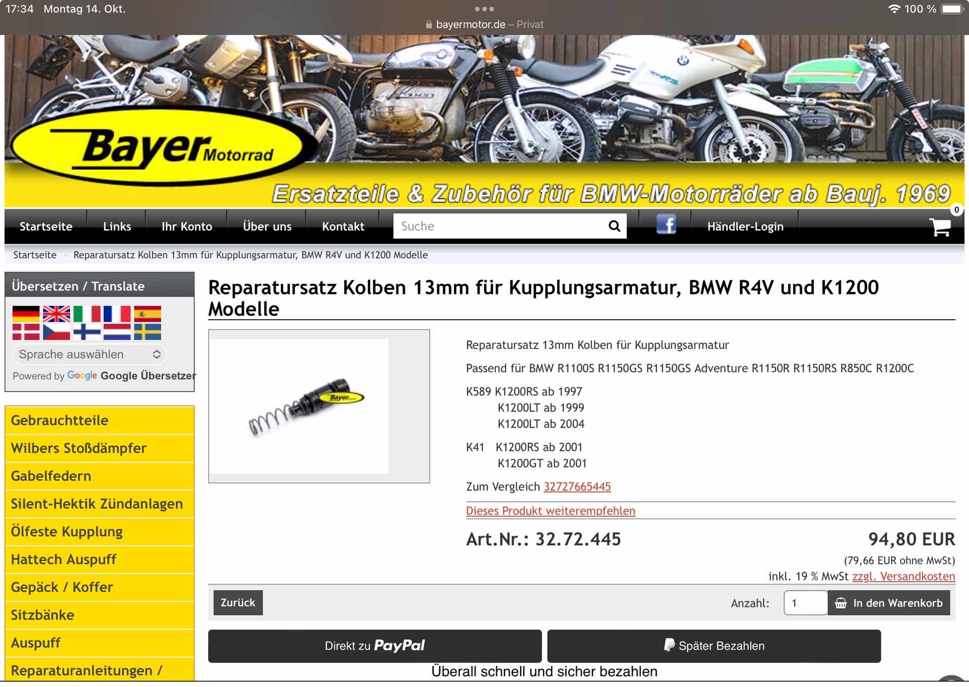

Hallo, ich habe bei meiner K1200s eine undichtigkei am Kuplungshebel festgestellt.
Es sieht so aus als es am Kolben vom Hebel undicht ist.
Ich war beim Freundlichen und der meinte man muss den ganzen Hebel wechseln kostet ca. 460€
Gibt es da keine Einzelteile zum wechseln und weiß vielleicht jemand welches Teil da undicht ist?
Ich sag schon mal danke
Lg
Held der Arbeit

Danke Dieter für den Link.
Das man so etwas gebraucht bekommt ist mir schon klar. Ich dachte mir ob es vielleicht an einem O-Ring liegt oder an einer dichtung und muss nicht das ganze Teil tauschen.
Lg[*]

@Held der Arbeit
Es gibt Firmen, die bieten Austausch-Reparaturlösungen an….

Beitragvon BMW Berti » 14.10.2024, 22:13
Schön, dass Zubehörhändler es anbieten. Ganz schön traurig, dass es das nicht von BMW gibt. Für meine fast 50 Jahre alte Honda gibt es das von Honda heute noch in neu.

Beitragvon Diesöl » 15.10.2024, 08:58
Zerlegen und reinigen reicht oft schon aus.
