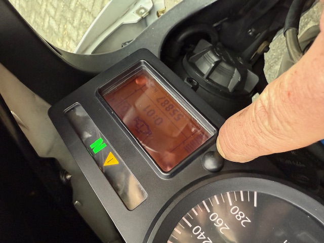

Hab heute mal ein wenig rumgespielt...

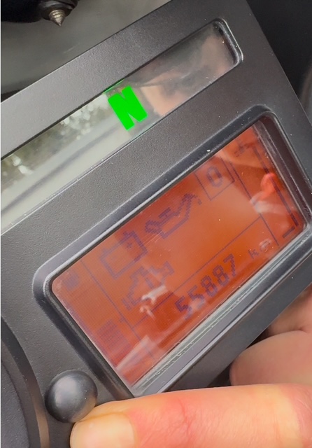

Wenn nur die Zündung "an" ist; Motor aus, erscheint nur das gelbe Warndreieck und die Motorstörungs- Meldung (für 1 Sek.):
Starte ich dann den Motor und warte so ca. 40-50 Sek, erscheint kurz das gelbe Warndreieck (auf dem Foto nicht zu sehen, da es zu schnell wieder weg war), inkl. aller Symbole (Öl, Motor, Batterie); auch für 1. Sek.:
Was noch auffällt: Die Neutral- Leuchte erlischt in dem Moment, wo das gelbe Warndreieck erscheint, kommt dann aber wieder...
Alles sehr sehr seltsam...
Dank euch für eure Hilfe!

Das Display bekommt seine Information über den CAN Bus von den anderen Steuergeräten. Wenn das Motorrad normal läuft, wenn die Fehlermeldungen kommen, könnte das Display kaputt sein.
Gruß Dieter

Die Vermutung mit dem defekten Display hatte ich auch irgendwie schon..oder eine Art Kabelbruch da der Fehler erst auftrat, nachdem ich den Kühler abhatte (um die Zündkerzen auszutauschen).
Kann aber auch nur ein doofer Zufall sein..
Ich habe ein Ancel AD310 Diagosegerät schon angeschlossen.
Es sind keine Fehler im Speicher zu finden...(gut..ich weiß natürlich nicht wie "tief" das Teil in das System kommt)..
Dank euch!
