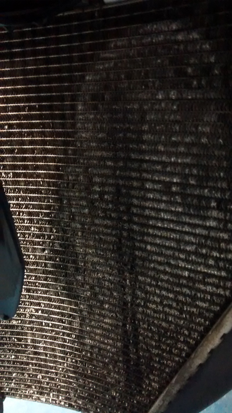

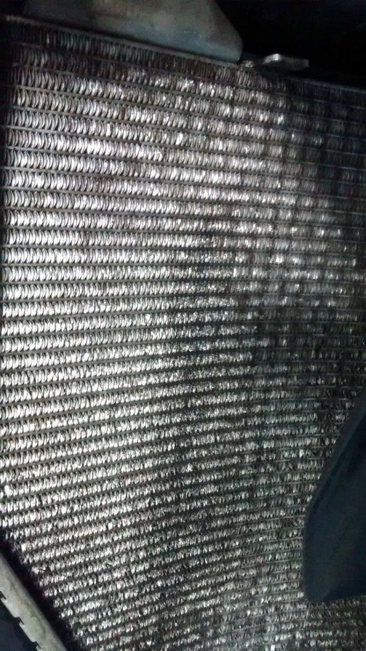

Sauber bekommen ist nicht das Problem (hab ich ja gestern Abend gereinigt) > der Großteil der Lamellen sind verbogen.

Wegen zwei drei krummen Lamellen würde ich auch nicht reagieren aber es sind geschätzte 80% krumm!
Für mich sieht es so als habe es jemand bei der Reinigung der GT gehörig mit dem Hochdruckreiniger übertrieben > ob ich selber der Schuldige bin kann es nicht ganz ausschließen.
Ich kann ja mal noch zwei Fotos vom Kühler einstellen falls gewünscht.
Gruß Alex

Beitragvon Piccolo71320 » 23.07.2016, 17:14
Hier mal noch die Bilder vom Kühler
Beiträge: 4288

So wie ich es nach den Bildern (halt nur auf dem Laptop) interpretiere, bläst durch die verbogenen Lamellen doch noch genau so viel Luft durch. Den würde ich, weil in seiner Funktion kaum beeinträchtigt und jetzt ja sorgfältig gereinigt, ungerührt und voll Vertrauen wieder einbauen. Ausser du bekommst sehr bald einen gebrauchten (aber schöneren) zu einem Preis, wo du nicht "nein" sagen kannst.
Natürlich ist er nicht mehr neu, aber das ist der Rest von deinem Töff ja auch nicht mehr :mrgreen: ich darf das wohl sagen, wo meiner fast genau gleich alt ist :mrgreen:
