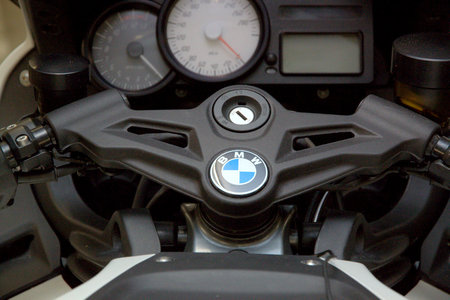

Beitragvon Auli » 06.03.2013, 10:31
Liebe Motorrad-Ästhetiker,
nun sind die damals vergessenen :( schwarz eloxierten Teile zurückgekommen.- Lenkerbrücke und Cockpitringe sind auch so geworden,
wie ich es mir vorgestellt hatte! :mrgreen:
Der ganze Spaß hat € 100,- gekostet bei http://www.schily.de und hat jeweils 10 Tage gedauert.
Bernhard :wink:

Re: SCHWARZE RASTEN
Beitragvon Thomas » 06.03.2013, 11:39
Zündschloss und Ziffernblatt gehen ja nun gar nicht mehr!
Thomas

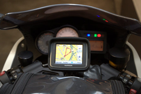

Re: SCHWARZE RASTEN
Beitragvon Auli » 09.04.2013, 19:39
Grüß Dich, Thomas,
nach Deiner berechtigten Kritik habe ich etliche Nächte nicht ruhig schlafen können! :oops:
Ich habe aber jetzt eine akzeptable Lösung gefunden:
:wink: Zündschloss-Blende schwarz gefärbt, und BMW-Emblem ist nun weg! :!:
( Ziffernblatt muss aber leider so bleiben ) :(
BERNHARD

Re: SCHWARZE RASTEN
Beitragvon tom0779 » 09.04.2013, 20:03
Hallo Bernhard,
Tacho muss nicht so bleiben... da gibt es was schönes ist aber eine (schlimme) Bastelarbeit...
Mein Tacho sieht so aus:
und so hab ich es gemacht:
1. Hier mal in der Bucht schauen ob eine dieser Tachofolien in Frage kommen:
http://www.ebay.de/itm/BMW-K1300S-K-130 ... 3cd06cc784
2. wenn ja ist ja alles i.O. und das Problem ist für knappe 13€ gelöst :wink:
3. wenn nein dann die Folie trotzdem bestellen, --> einscannen --> in Word die Km/h Unterteilung "nachmalen" und dann mit dem gewünschten Schriftzug Hintergrundfarbe (bei mir Carbon Optik) usw. ergänzen.
4. eine Firma suchen, die das gewünschte "Motiv" das du in Word erstellt hast, auf eine Backlite Folie druckt.
5. den gedruckten Bogen ausschneiden und die Löcher stanzen, gemäß der Vorlage aus der Bucht.
6. Tacho ausbauen, aufschrauben, Zeiger mit Kuchengabeln vorsichtig abhebeln und die Originalfolie gegen die neue selbstgemachte Backlitefolie tauschen, Zeiger aufstecken zusammenschrauben und freuen!
7. Tipp zur Backlitefolienerstellung: die meisten Firmen die das machen, bieten DIN A4 Bögen an. Hier kann man mit der Hintergrundfarbe (bei mir wieder die Carbonoptik) spielen. Also von der Helligkeit her. Um für den eigenen Geschmack die richtige Folie zu haben. Damit sie nicht zu hell oder zu dunkel durchleuchtet wird.
8. Leider leuchtet mein Tacho immer noch rot, obwohl ich ihn gerne blau hätte :-( wenn hierzu jemand einen Tip hat, der zu einem "Blauen Tacho" führt, den geb ich an Kasten Augustiner aus!!!! :mrgreen:
