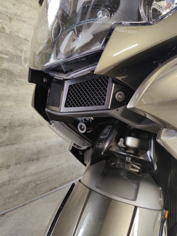

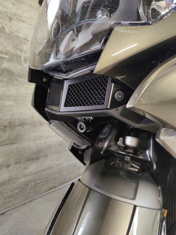

Das mit dem Loch ausfräsen im Wunderlich-Gitter hatte ich mir damals auch überlegt, die Idee dann aber verworfen und die Frontkamera stattdessen unter das Haifischmaul geschraubt.

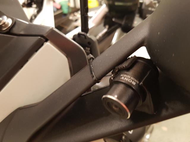

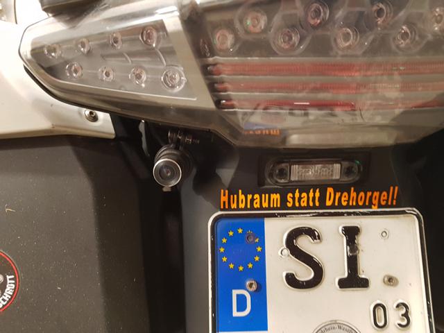

So, wie versprochen habe ich keine Kosten und Mühen gescheut und im Nieselregen sofort nach Erhalt des Motorrades aus dem Winterlager ein paar Fotos geschossen :mrgreen:
Frontkamera
und
Heckkamera - Sieht zwar nicht so aus auf dem Bild, aber das Klebeband (3M VHB GPH-110GF), das ich für die Montage verwendet habe, hält bombenfest.
und

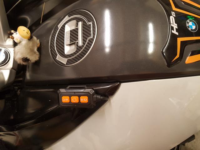

Die Fernbedienung passt perfekt auf die Halterung der Wunderlich-Handprotektoren

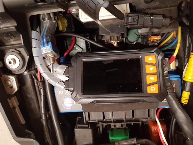

Den eigentlichen Recorder (ohne Bedientasten und Bildschirm) habe ich unter die Sitzbank verbannt. Man sieht in kaum aufgrund der Kabel und des Zusatzsicherungskastens, den ich verbaut habe. Aber er befindet sich genau unter dem Quersteg.
Um besser an die SD-Karte zu kommen, habe ich eine SD-Karten-Verlängerung genutzt und den Kartenslot nach vorne verlegt (weisses Flachbandkabel mit Kartenleser am Ende).

Danke Christof ThumbUP ...werde mich die Tage mal mit beschäftigen , wenns mal wieder trocken ist !!
Was ist denn der andere Gummiknopf rechts daneben ??? :?:

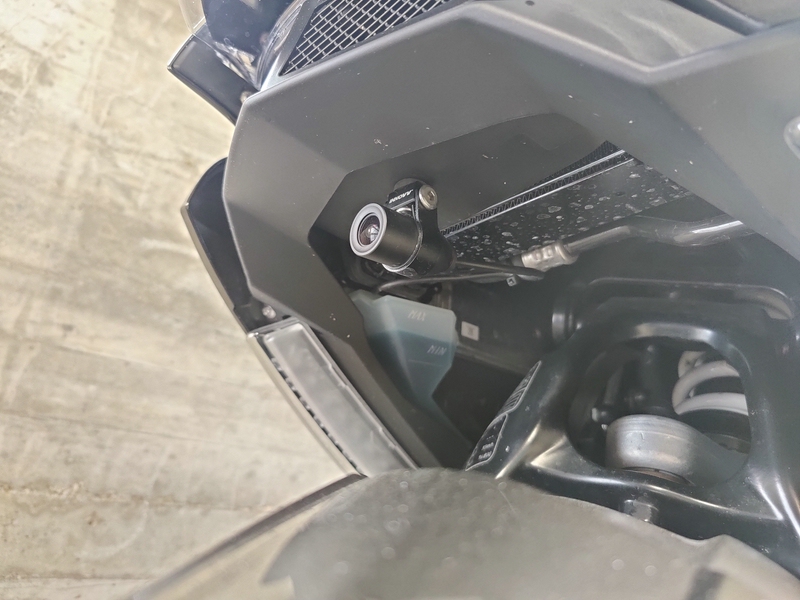

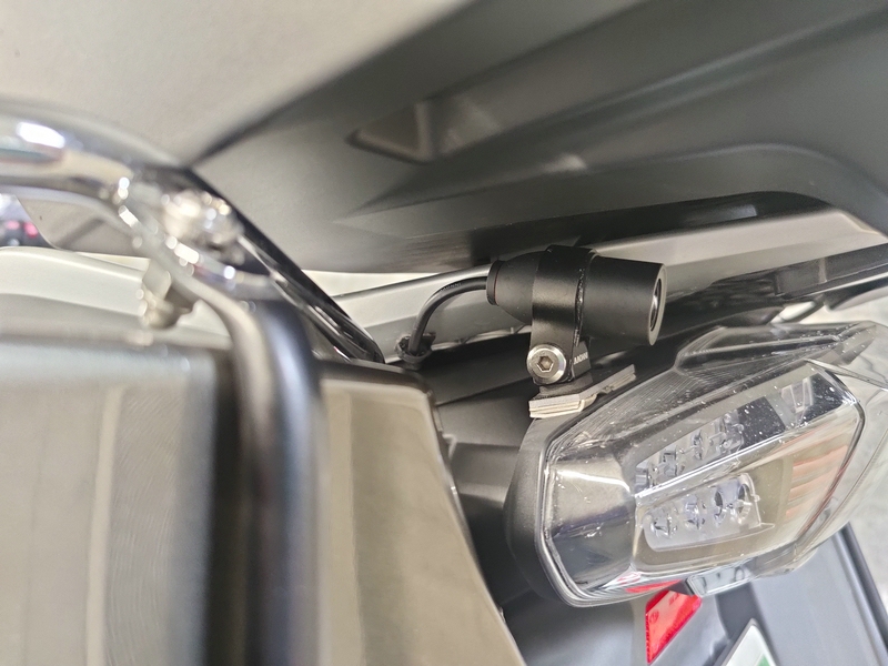

Beitragvon K16-Treiber » 07.09.2025, 13:47

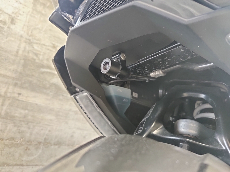

So, Innovv K6 ist verbaut.
An der FDront habe ich doch unter das Maul verbaut. Am Heck sitz sie auf der rechten Seite, dadurch liegt das Kabel in dem Schacht der für die Topcase Elektrik vorgesehen ist sauber drin.
Auf dem Handy habe ich die Bilder von der Front und Heck Cam.
Muss man da eigentlich noch etwas aktivieren oder läuft die dann voll automatisch ohne weitere Einstellungen?
Das man die Min. Sequenzen einstellen kann habe ich schon gelesen.
