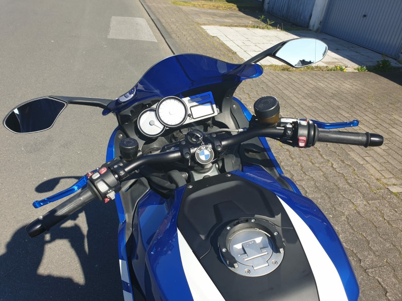

Beitragvon winsfalke » 06.05.2020, 17:05
Hallo Gemeinde,
kleine Rückmeldung, es ist vollbracht.
Gefällt mir sehr gut, ganz anderes fahren. Sitzposition deutlich besser.

Beitragvon hbgo » 06.05.2020, 20:06
Sieht gut aus

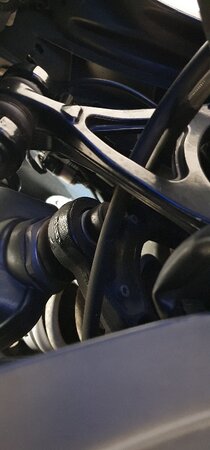

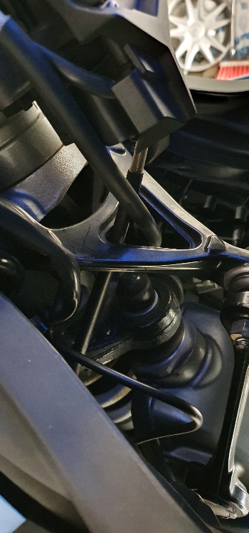

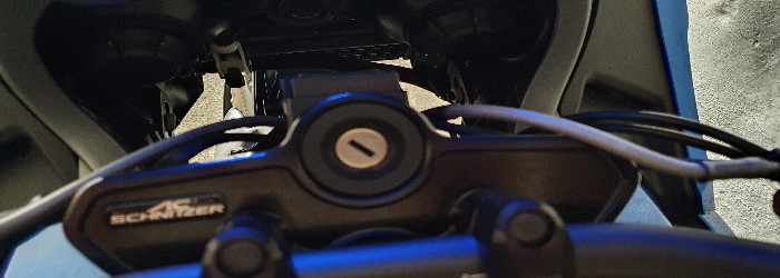

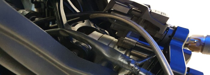

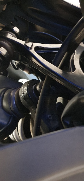

Beitragvon Fijur » 05.06.2020, 15:09
Hallo winsfalke, hast Du den Umbau beim Freundlichen machen lassen? Haben sie die Bremsleitung auch durch das Scherengelenk geführt oder nur die Kupplungsleitung, wäre super nett von Dir, wenn Du mir ein paar Bilder von der Leitungs und Kabelverlegung zukommen lassen könntest, Danke vorab und schönes WE.

Beitragvon winsfalke » 09.06.2020, 19:12
So hier ein paar Bilder, hoffe kannst was mit anfangen ThumbUP
