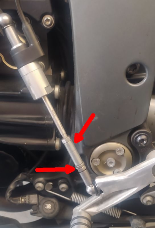

Die Einstellerei der Schaltung erwies sich als Zeitaufwendiger als ich dachte. Mein Maß von der Unterkante des Shifters bis Mitte Kugelkopf ist 11,5cm. Dann passt´s ;-) Habe auch vorher den tieferen Sattel drauf gesteckt um zu sehen, ob es dann immer noch reicht. Womöglich müßte ich nochmal 2-3mm runter, aber das werde ich erst merken, wenn ich fahre. Ist aber auch kein Problem, da ja eine Gewindestange von 30mm Länge dazwischen sitzt, da kann ich notfalls noch etwas nachgeben. So ist es für mich erstmal perfekt ThumbUP Ich finde, es sieht aus wie Orischinol :) , wenn man keinen mit der Nase drauf stukt, merkts auch keiner. Aber bildet euch selbst ein Urteil (siehe Fotos).
Micha
PS: Ach so, der Verkäufer schrieb mir später, daß man "nur" die Klemmbuchse vom Getriebe(schaltwelle) abnehmen muß und 3 Zähne nach unten verstellen. Das soll reichen, aber nu hab ich es so gemacht, auch gut.

Die Schaltungsverlängerung machte mir da mehr Sorgen, denn eine Verlängerung war damals nicht dabei. Die mußte ich mir selber besorgen und dafür mußte ich vorher recht genau wissen, wie lang die sein muß, denn ich wollte das Schaltgestänge nicht auf den letzten beiden Rillen sitzen haben.

also beide Teile: Verlängerungsstück und Schraubenbolzen sind M6x30 (zumindest bei mir). Längere brauchst du eigentlich nicht, denn dann kommt nur der Gangschaltungshebel zu weit runter- diese Längen reichten bei mir, um dieselbe Stellung einzunehmen, wie vorher.
Teile sind z.B. hier:
https://www.ebay.de/itm/325577088398?itmmeta=01J3QGD2Z8YPB59T6SH7TQ90CG&hash=item4bcde81d8e:g:Qc4AAOSwxipbQTiq&itmprp=enc%3AAQAJAAAA8FySiIjDhwW1q%2BYKAvklXOBbJrfYJwU8dk%2FReDxQ75lPth5DB1UmYxUJP%2Fl8xQktv8urhMspvZiMjxsnY5l2eFjNgruORi7R22rQc6OKNYgocTkmZ9EdLEUsTvPp7jgwG5rDakRQRTj23hWV3QbTKRF1mhpXR1AQgdClcDhICsTqgNU3aDprTduFpAZBGpPZR2TDv3NIQkdhpRbskSKS3oBpc8yAo8tyXrLaSKBJ8O2q9A%2B0A2DHA3tPldavUWuK6dqZYa5pifvuE8Bbo%2FfkyoEEDoXK7JyTcxejrcn%2FWkUZGaZN1VkQgMutugS3g2uuQQ%3D%3D%7Ctkp%3ABk9SR-6vtPCdZA
oder
https://www.ebay.de/itm/165996998186?itmmeta=01J3QGD2Z8NYAGVXPMFZ2JG75H&hash=item26a6312e2a:g:SMwAAOSwYO9kCQ74&itmprp=enc%3AAQAJAAAA0CwmihevXgnY4d5IsDCOcjsVkniPEM%2BKsQ6h%2F3HY%2Bue%2BvHNnLy3MRxBecRl7LIwiadY9K7XPkImAfoOb0U38%2Bs9lTv8dUmwNQxH68tWWaYzFUdNH3Dc18dEcsu85x%2BDUIyTObmO7ZUvGHyxioiRLIxkFW%2BYINdw4GU%2F4YPC%2FiIoRf8ah5UE1mChgfgHTf%2BHxc2lHtp8IeGPfi1nV3djAeE1VfVNwZk6wejh5KQNzJT8LWtSQaj%2FcyDQJTGj%2FBNmh1PqDfmnkZ6rytNno25dllwY%3D%7Ctkp%3ABk9SR_CvtPCdZA
und
https://www.ebay.de/itm/156084800786?it ... 6807412087
ICH habe die Verbindung -nach dem Einstellen- mit Loctite (blau-mittelfest) arretiert, daß sie sich nicht löst, aber eigentlich reicht auch eine Kontermutter!

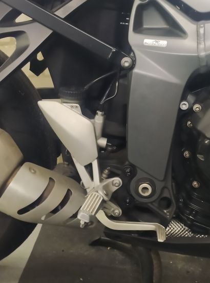

hab die Platten nun verbaut, bei der K 1300 S ging das relativ gut:
1. Einbauzeit realistisch, Anleitung gut
2. ich musste an der Schaltstange nichts verstellen, hab es über das Zahnrad (2 Zähne) geregelt
3. Fahren nun wesentlicher entspannter, toller Nebeneffekt, das Schalten geht nun sanfter, warum weiss ich leider nicht
4. Schrauben die den Platten beilagen, stechen sofort ins Auge und passen nicht in die Umgebung, da muss ich nachbessern
5. Was mir unangenehm auffiel...mit den Versatzplatten kommt die Raste dem Carbon-Hitzeschild des Akrapovic gefährlich nahe, Bremsen ging einwandfrei, die Maschine kam ins ABS, Schleifspuren hab ich nicht entdeckt, bin gespannt, ob das mit der HP-Rastenanlage was wird
Wer sowas sucht, sehr zu empfehlen !!!

Ich finde, die Gänge gehen nun geschmeidiger rein, nicht mehr so hart.
Nein an der Schaltstange habe ich nichts gemacht, Du musst bei der Schraube aufpassen, das ist ne Spezialschraube, mein Freundlicher hat die mit ner Zange abgeschraubt u. ne vernünftige Imbusschraube montiert, dazu den paasenden Imbusschlüssel angefertigt, da es beim Wassertank doch eng zugeht (kurze Seite des Imbus nochma gekürzt).
Es waren 2 oder 3 Zähne, steht auch so in der Anleitung, man kann nichts falsch machen, da die Werksposition von BMW markiert wurde.
