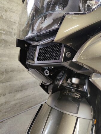

Das mit dem Loch ausfräsen im Wunderlich-Gitter hatte ich mir damals auch überlegt, die Idee dann aber verworfen und die Frontkamera stattdessen unter das Haifischmaul geschraubt.

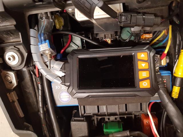

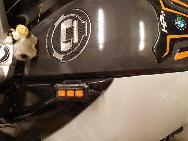

so sieht das bei mir aus, sobald die Zündung an ist, läuft vo+hi Full HD in 60fpS Die Drift nur bei bedarf mit FB hier das Set: https://www.amazon.de/gp/product/B09JWP ... UTF8&psc=1

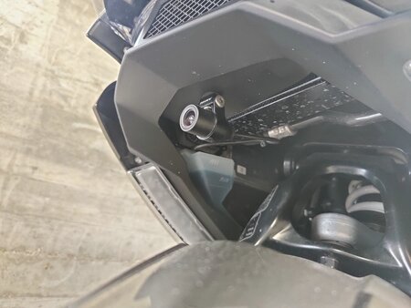

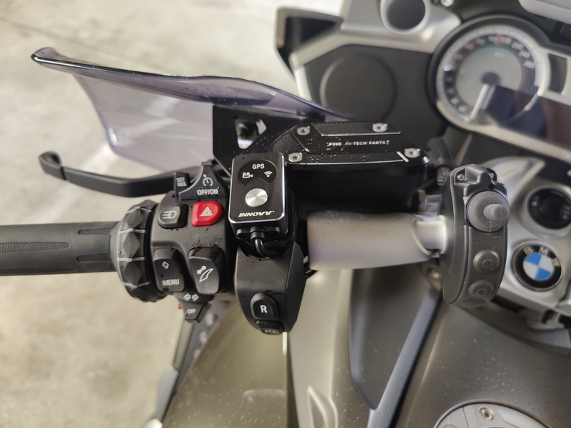

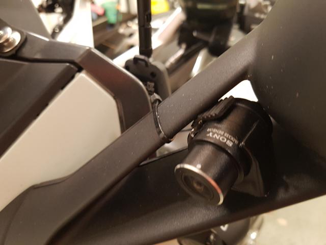

So, wie versprochen habe ich keine Kosten und Mühen gescheut und im Nieselregen sofort nach Erhalt des Motorrades aus dem Winterlager ein paar Fotos geschossen :mrgreen:
Frontkamera

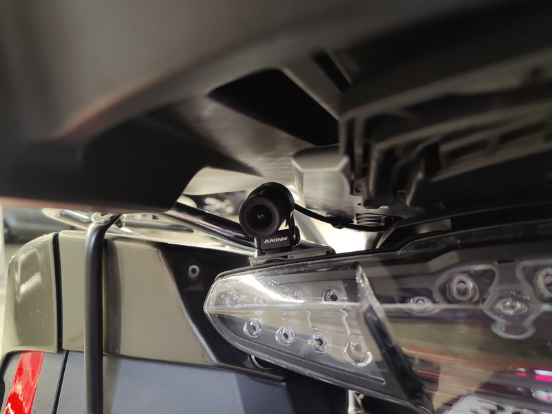

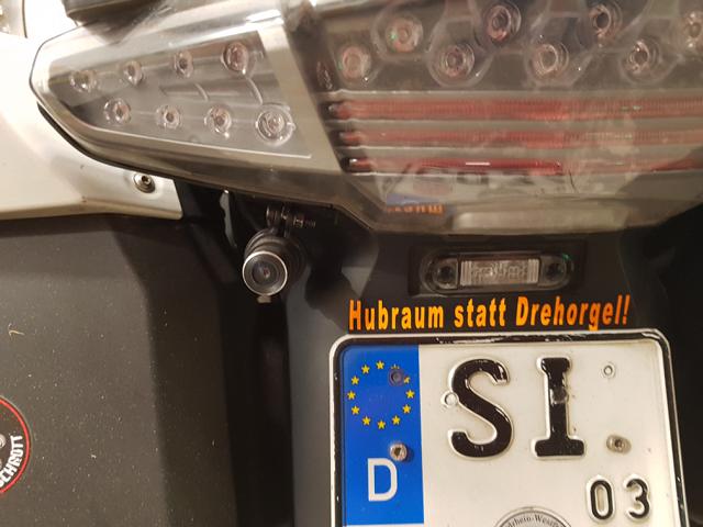

und
Heckkamera - Sieht zwar nicht so aus auf dem Bild, aber das Klebeband (3M VHB GPH-110GF), das ich für die Montage verwendet habe, hält bombenfest.

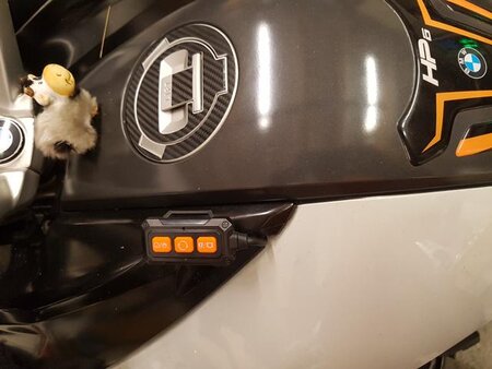

und
Die Fernbedienung passt perfekt auf die Halterung der Wunderlich-Handprotektoren

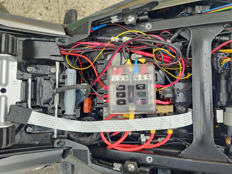

Den eigentlichen Recorder (ohne Bedientasten und Bildschirm) habe ich unter die Sitzbank verbannt. Man sieht in kaum aufgrund der Kabel und des Zusatzsicherungskastens, den ich verbaut habe. Aber er befindet sich genau unter dem Quersteg.
Um besser an die SD-Karte zu kommen, habe ich eine SD-Karten-Verlängerung genutzt und den Kartenslot nach vorne verlegt (weisses Flachbandkabel mit Kartenleser am Ende).

Beitragvon maiki » 02.04.2023, 17:55
Danke Christof ThumbUP ...werde mich die Tage mal mit beschäftigen , wenns mal wieder trocken ist !!
Was ist denn der andere Gummiknopf rechts daneben ??? :?:

So, Innovv K6 ist verbaut.
An der FDront habe ich doch unter das Maul verbaut. Am Heck sitz sie auf der rechten Seite, dadurch liegt das Kabel in dem Schacht der für die Topcase Elektrik vorgesehen ist sauber drin.
