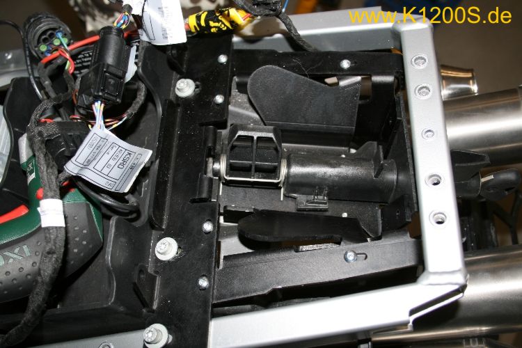

Ich sage ja, unter dem Sitz ist das Dingen richtig kompliziert und muss ja auch das Gewicht von der Sitzbank mit Ballast einleiten.
Hier nochmal ein Bild von unter der Sitzbank.
Das Teil geht bis Links wo die silbernen Schrauben das Teil an den Rahmen verschrauben:
