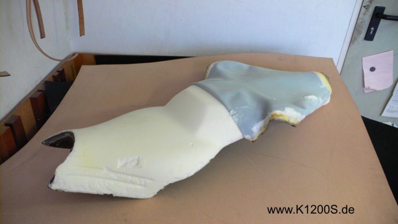

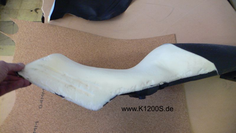

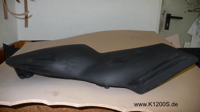

Habe heute endlich die in der Bucht geschossene Sitzbank bekommen, und bin sofort mak angefangen Ihr das Fell über die Ohren zu ziehen.
Habe ja bei mir die niedrige Sitzbank drauf, aber da ich immer ncoh nicht vernünftig mit den Füssen auf den Boden komme wollte ich die immer noch niedriger haben.
Da die Grundplatte bei allen Sitzbänken der S die gleiche ist, habe ich nun eine hohe als Basis für meinen Umbau ausgesucht.
Musste ich doch glatt mal wieder meinen großen Dremel auspacken.
So sieht es jetzt aus, muss gleich zu Hause erst mal eine Sitzprobe machen.

Habe gerade schon mal die Sitzbank ausprobiert. Bin auf jeden Fall schon 1-2 cm niedriger. Werde aber wahrscheinlich noch mal so knapp 1 cm weg schleifen.
Die normale Niedrige (schätzungweise 7cm) hat gegenüber der Normalen, ca. 9cm PU-Schaum unter dem Sitzbein, und somit immer noch genügend Polstermaterial, das man das einfach dünner macht (schleift).
Da die Sitzfläche dadurch sowieso breiter wird, denke ich das ich so auf ca. 5 cm runter gehen werde.
Und wahrscheinlich werde ich die Schräge zum Soziusplatz noch ein wenig steiler machen, damit ich noch ein wenig weiter nach hinten komme.
Bin noch am überlegen, ob ich nicht schwarzes Wildleder (habe ich gerade noch gefunden) nehmen soll.
Und dann kommt dadrauf die Soziusabdeckung schön fest installiert.
