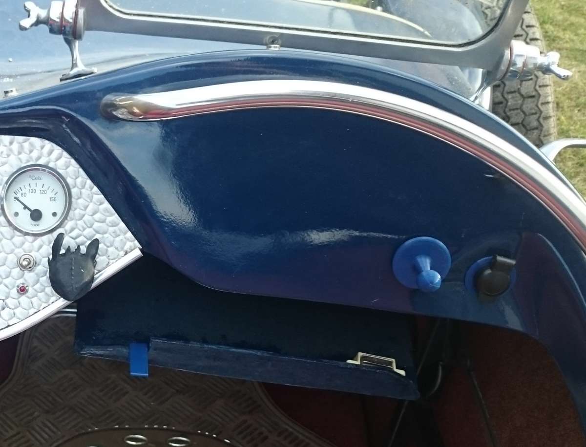

hab' mir für den Threewheeler auch 'ne "Navi-Haltekugel" gedruckt.
Mit welchen Programm konstruierst du die Teile? Welcher Drucker?
Ich mach das meiste in SolidWorks und einfache Dinge in TinkerCAD.
Anbei ein Bild von Navihalter, Chokeknopf und Handschuhfachgriff.
3D-Druck-Gruß,
Olaf
