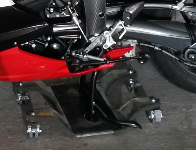

Hi, ich hab mir an meine K13S den originalen von BMW angebaut.
Anbau ist simpel und wird auch in der Anleitung gut erklärt.
Die K lässt sich wirklich sehr leicht aufbocken.
Ich musste nur die untere Verkleidung re. und li. anhand der Markierten Linie aussägen.
Aber auch das wird in der Anbauanleitung erklärt.

Hab mir bei Lackstift24 einen roten Tupflack geholt und die Sägekante ausgebessert.

meine Empfehlung ist der originale von BMW, es gibt noch welche aus dem Zubehör aber das Aufbocken geht mit dem originalen sehr leicht.

war auch meine erste Amtshandlung, Original Hauptständer gekauft und bei BMW montieren lassen.
Montage waren 50 €, dafür hatte ich keine Lust, selber zu sägen usw. Verschnittkosten wären bei Selbstmontage teurer geworden. winkG Sie lässt sich mit der wenig Kraft aufbocken, die XX ist da ein anderes Kaliber.
Warum man so etwas macht, mehr Platz in der Garage, einige Sachen einfacher zu machen usw. usw. Außerdem für mich persönlich immer der sichere Stand, als auf dem Seitenständer.

Man nutzt den HS ja oft, aber sicherlich nicht täglich. Ich denke nicht das es "schlechte" Hauptständer gibt, und am ende unterscheiden sie sich nur in geringen Details wie dem Preis oder ob und wie eine KBA-Nummer angebracht ist, die aber kein Schwein am Ende interessiert.
Nachlackieren oder Pulverbeschichten wird man sie im Fall der Fälle und je nach Penibilität ohnehin langfristig. Ob man da jetzt ein Kilo mehr ziehen muss ist da denke ich irrelevant.
Bei Aftermarket-Produkten lohnt sich jedoch ein direkter Blick auf die Schraubengüte. Gerne werden z.B. die billigsten 4.6er Schrauben mitgeliefert. Mindestes 8.8 (billig) oder gar 10.9 sollte es aber gerade an dieser Stelle sein. 10.9 sind meist die Schrauben die für Bremsen/Fahrwerk genommen werden.. Hauptständer zählt ganz klar in die selbe Kategorie der Belastungsklasse.
Danach kann man noch schauen welche Beschichtung oder ohnehin welches Material man hier verwendet. V2A, V4A, verzinkt, brüniert, Lamellenverzinkt usw. Aber wie ich da immer sage, BMW hat hier definitiv immer die hochwertigsten Schrauben, die natürlich auch ein paar Cent/Euro mehr kosten pro Stück.
