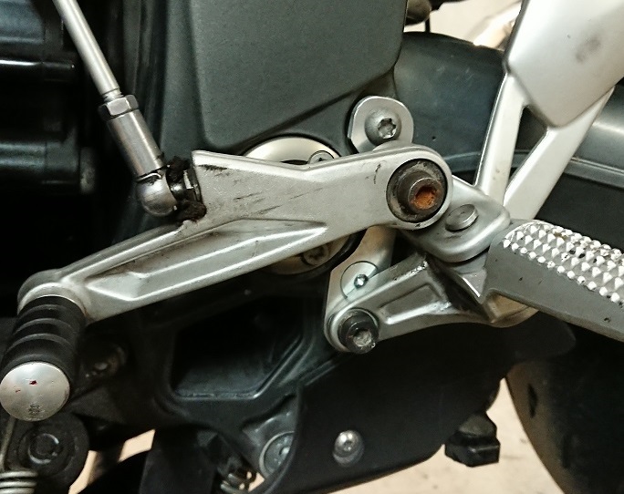

Beitragvon Huafi » 13.10.2020, 15:44
Hallo, habe auch eine vernünftige Rastentieferlegung gesucht.
(habe bei meiner K1300S eine HHL von 25mm)
Aber leider verbreitern alle kaufbaren Systeme die Rasten, teilweise über einen cm pro Seite.
Daher hab ich mal etwas herumexperimentiert: (Die Imbusschrauben werden noch ersetzt)
Rastentieferlegung
