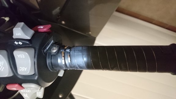

- Es ist sehr einfach, die Griffgummies von den Heizgriffen zu entfernen und zu ersetzen.
Man nehme ein scharfes Klingenmesser und fange an einem Ende an immer tiefer zu schneiden und gleichzeitig den Schnitt immer weiter aufzuziehen.
Ich habe mit dem äußeren Ende angefangen, das sich gut zugänglich zeigt nachdem das Lenkergewicht abgeschraubt war.
Der Gummi klebt nach der langen Zeit und aufgrund eines leichten Klebers natürlich auf der Heizung, geht aber grundsätzlich durch vorsichtiges aber beherztes ziehen ab.
Man müsste sich auch ziemlich daneben benehmen um etwas an der Heizung kaputt zu machen. Ganz so leicht geht die auch nicht versehentlich durchzuschneiden.
- Die Ersatzgummies kann man anschließend trocken mit leichten Schlägen mit der flachen Hand draufklopfen.
Am Ende lachst du dich tot wie einfach das dann war und es sieht völlig original aus.
Aus welchem Grund sollte man da irgendwas mit Griffbändern rumpfuschen?

Beitragvon Meister Lampe » 15.12.2021, 12:46
Ebsi hat geschrieben:- Die Ersatzgummies kann man anschließend trocken mit leichten Schlägen mit der flachen Hand draufklopfen.
Im Lebbe nich ... ;-)
Gummi mit der Hand draufklopfen und genau dann sind sie zu groß und drehen nach einer Zeit durch , vergiß den ganzen Zubehörmurks , die Orschinalen sind Maschinell aufgezogen und um Welten besser , ich habe reichlich gewechselt und mache es nicht mehr ... ;-)

Beitragvon Ebsi » 17.12.2021, 21:26
Meister Lampe hat geschrieben:... dann sind sie zu groß und drehen nach einer Zeit durch...
Bei mir war nix zu groß und nix hat durchgedreht.
Die hab ich genommen: https://www.ebay.de/itm/232030479728
Die sind genau wie original, spannen satt und ich war jederzeit sehr damit zufrieden.
Wobei, wenn ich recht nachdenke, ich vermutlich doch einen Gummihammer verwendet hatte.
Wer dem Halt nicht traut, kann auch einen Kleber einsetzen.

Beitragvon Manni7 » 18.12.2021, 19:04
Ich hab zwar auf meiner BMW noch keine Griffe aufgezogen, aber meinen anderen Motorrädern mache ich das auch immer mit Haarspray. Klappt wirklich super und hält Bombe.

Beitragvon Tester » 20.12.2021, 11:59
Ebsi hat geschrieben:Bei mir war nix zu groß und nix hat durchgedreht.
Was mir nicht so ganz klar wird, wo sind die Kabel, damit die Leiterbahnen mit Strom versorgt werden? Ich kann auf den Bildern bei ebay keine Kabel sehen.
