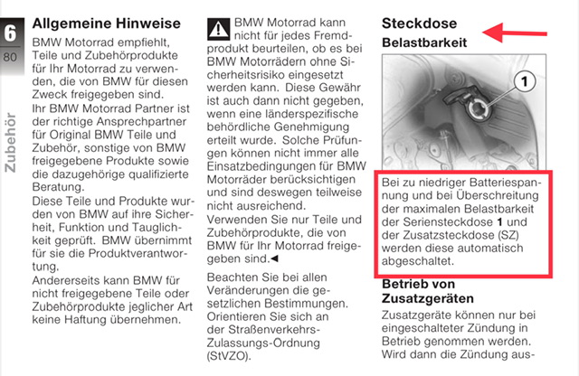

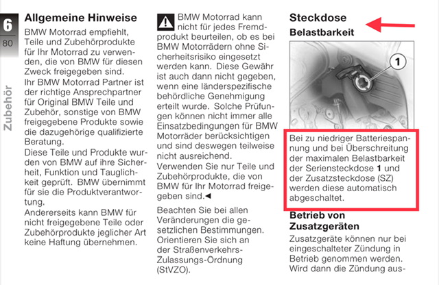

Eine geschaltet, vom Steuergerät überwachte Stromzufuhr ist natürlich die beste Lösung. Allerdings bietet die Bordsteckdose sehr wahrscheinlich zu wenig Ampere für die Heizung. Bei zu hoher Stromaufnahme schaltet das Steuergerät die Steckdose sicherheitshalber ab. Wenn Du ein Arbeitsstromrelais dazwischen schaltest bist Du auf der sicheren Seite. Das ist keine Raketentechnik, und mit Kenntnis von Elektrik fix erledigt.

Die Belastbarkeit der Steckdose und des SZ Steckers liegt bei 5A. Nach Abschalten der Zündung schaltet die ZFE 1,5 Minuten später beide Anschlüsse ab, sofern kein Ladegerät angeklemmt ist. Abschaltung und Sicherungsfunktion übernehmen Mosfets in der ZFE.

Die Sitzheizung wird bestimmt mehr als 5 Ampere ziehen, daher ist Steckdose erst einmal nicht geeignet. Allerdings kann man das Zuleitungskabel gut für die Steuerspannung eines Arbeitsstromrelais nutzen. Die Hauptstromleitung zur Sitzheizung nimmt man dann von +Batterie und -Masse vom Massepunkt am Rahmen. So ist gewährleistet, dass kein Strom fließt wenn die Zündung ausgeschaltet ist. Ähnlich macht man es ja auch bei der Umrüstung der Hupe auf laut Fanfaren.
