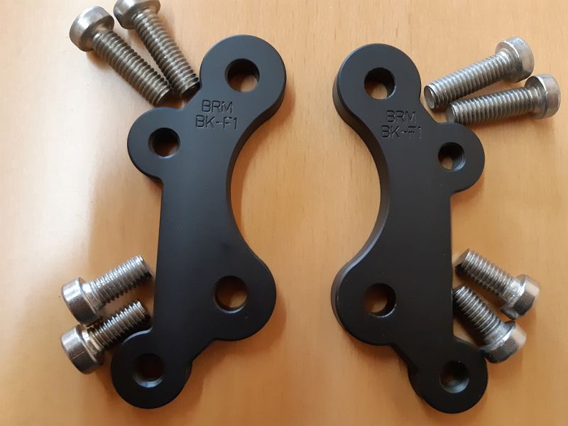

Habe ich heute gefunden:
https://www.schwabenmax.de/index.php?cat=KAT2487&product=BK-F1
Wär vielleicht für den einen oder anderen etwas?

Ja ich bin auch gespannt, denn ich habe bei meiner K, die Fußrasten mit Racingrasten 1cm tiefer bekommen. Da gab es diese Dinger leider noch nicht. Und die üblichen Angebote um Rasten tiefer zu bekommen, sind alle -ausnahmslos- damit verbunden, daß die Rasten auch gleichzeitig weiter nach außen kommen und das wollte ich nicht. Habs ausprobiert und war schei...e.
Diese Dinger jetzt, gab es nur für Boxer. Ich fand die Idee genial, denn damit kommen die Rasten etwas tiefer und nach hinten ABER nicht nach außen. Jetzt bin ich gespannt, wie das mit dem Schalthebel funktioniert, ob der weit genug verstellt werden kann, damit es wieder passt. Bei mir hat der Schalthebel nur noch 3 Gewindegänge und dann ist Schulz. Es sei denn, die Klemmung direkt am Getriebe wird verändert, aber da wollte ich erstmal nicht ran.

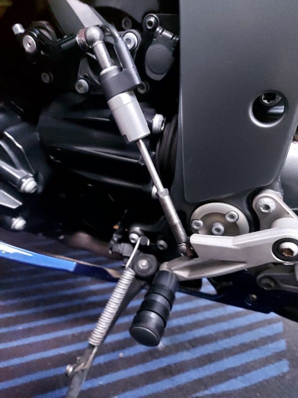

Hier ein Bild der Platten, hoffe das Hochladen hat geklappt

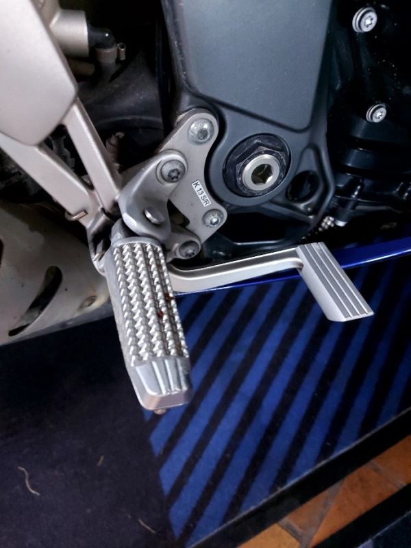

mit freundlicher Genehmigung von Rainer, stelle ich mal die beiden Fotos von Rainers Rastenverlegung ein. Wobei seine ja nicht die sind, die ich hier vorstellte und bestellt habe, sondern Sonderanfertigungen (eine ganze Zeit vorher). Aber so in etwa hatte ich mir das auch vorgestellt, auch die Schalthebelverlängerung. ThumbUP
Ach so, da die Frage aufkam, aus welchem Material die Dinger sind (die man kaufen kann): "Verwendetes Material - ALMg 4,5Mn0,7, das verwenden wir auch für unsere BMW-Heckhöherlegungen ....." wurde mir geantwortet als ich danach fragte. Also kein Stahl.

ist angebaut (erstmal nur zur Probe und noch nix eingeklebt). Die Bremsleitung war n bisschen tricki, weil die ja starr ist, aber mit etwas Geduld ging das auch. Die Schaltung, da habe ich das Gestänge so verlängert, wie schon auf dem Foto von Rainer zu sehen. Aber das ist schon geil :D gewöhnungsbedürftig -weil neu - aber echt relaxt winkG ThumbUP
