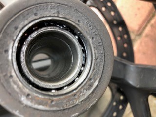

Beitragvon uminoes » 13.09.2021, 14:26
ich würde sagen: Rad ausbauen, Abdeckkappen ab und gucken, was mit den Lagern ist.
Geht ratz fatz und bringt Gewissheit.
So könnte das dann aussehen!!!
MfG uminoes

Beitragvon Oldie » 13.09.2021, 14:43
Hört man es, wenn die Lager so aussehen?
Gruß aus BaWÜ
Oldie
Beiträge: 353
Wohnort: Böblingen
Motorrad: BMW K 1300 S
Re: Lenker flattert hin & her ab ca. 160 kmh
Beitragvon uminoes » 13.09.2021, 15:10
Wenn die so aussehen, ja. :roll:
Hat sich aber vorher schon ein bisschen angemeldet,
mit den Symptomen die Lachsbrot aufgezählt hat.
MfG uminoes
