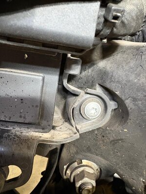

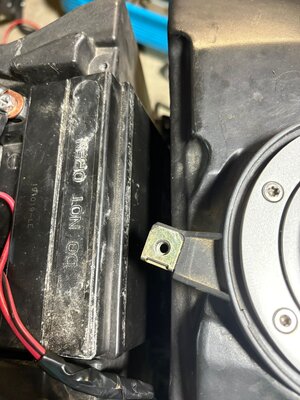

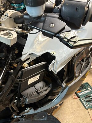

Hallo, ich habe vor kurzem eine K1200R erworben. Beim Blick unter die Tankverkleidung habe ich festgestellt das ein paar Kabelbinder benutzt wurden um die Verkleidung zu befestigen. des Weiteren ist nach meiner Meinung der Abstand zwischen Tank und Luftfilterkasten viel zu groß so das die Verkleidung nicht richtig passt. Hat jemand eine Idee wie ich den Abstand verringern kann?

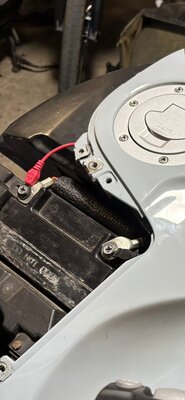

Vielleicht hat jemand zufällig ein Foto wie der Abstand eigentlich sein muss.Bilder habe ich gefunden. Bei genaueren hinschauen habe ich gesehen das außerdem der Frontträger links unten gebrochen ist was leider nicht den großen Tankabstand erklärt.

Nicht, dass dir da jemand ein Unfallmaschine angedreht hat.
Der Kunststoff versprödet zwar mit der Zeit, aber die Lasche ist doch recht robust ausgelegt. Könntest du mit nem Aluwinkel fixen.
Spaltmass Batterie / Tank. Also bei meiner GT ca 1 cm
