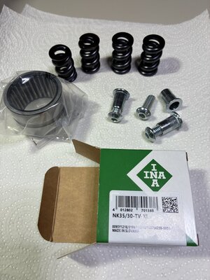

na das hört sich doch gut an clap
Danke fürs einstellen ThumbUP
Micha

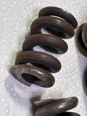

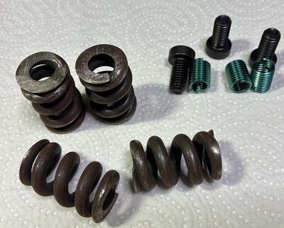

kannst du mal Bilder von den Federn einstellen und Maße durchgeben? Drahtstärke und Außendurchmesser.
Viele Grüße,
BMW-Frank
Beiträge: 643
Registriert: 22.11.2017, 08:45
Re: Federn Kupplungskorb (Gelb, Sodemann)
Beitragvon Gizmo » 25.10.2025, 20:14
Das kann ich machen.
Durchmesser = 19,5mm
Innendurchmesser = 9,5mm
Drahtstärke = 5mm

Beitragvon BMW-Frank » 26.10.2025, 08:51
danke Gizmo, sind keine Sodemann sondern gleichen den originalen Federn. ThumbUP
Bin gespannt wie die sich schlagen.

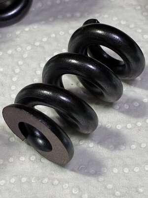

Beitragvon Gizmo » 26.10.2025, 11:50
BMW-Frank hat geschrieben:Moin,
Hehe schlagen, die sollen Federn sich nicht schlagen :-)
Ich bin auch suuuper gespannt, ich könnt normalerweise so anfangen, Schrauben Dichtung hab ich alles da, nur die Lust fehlt mir z.zt. ABER der Winter kommt.
Ich mach mal nen paar Bilder von den Sodemann Federn und Messe diese dann auch mal.

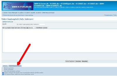

Beitragvon johnnythefox » 26.10.2025, 15:06
Hallo zusammen.

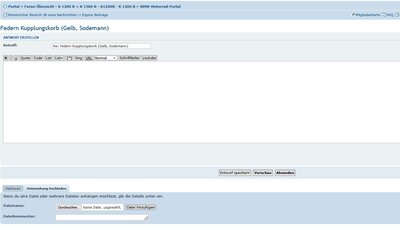

Habe da was für euch. Wie kann ich hier Bilder einstellen?
L.G.
johnnythefox
Beiträge: 42
Registriert: 25.05.2024, 20:33
Wohnort: Rendsburg
Motorrad: K1200 R K1100 LT
Beitragvon BMW-Frischling » 27.10.2025, 07:56
So soll das in etwa aussehen.
A B E R
Die maximal erlaubte Dateigröße ist 512 KiB.
Mußt also die Bilder so bearbeiten, daß du unter 512Kb bleibst, sonst gehts nicht.

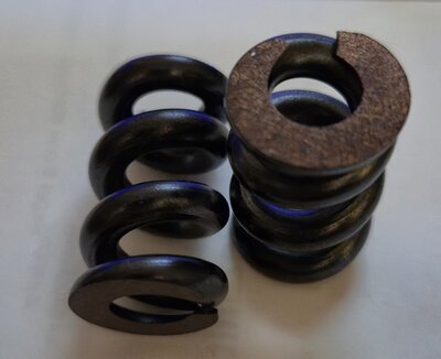

Danke für den Hinweis. Habe mir mal zwei verschiedene Sätze Federn bestellt. Einmal aus Fronkreisch, das sind die rostigen und einmal aus Latvia, Litauen. Das sind die "hübschen". Anbei mal das, was ich mit einem Meßschieber gemessen habe in einer kleinen Tabelle zur Übersicht.

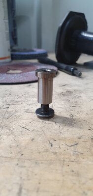

Beitragvon Gizmo » 27.10.2025, 21:08
Nun hab ich auch meine Buchsen gefunden die ich in den Korb geklebt habe.
