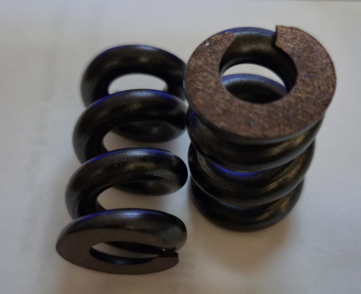

kannst du mal Bilder von den Federn einstellen und Maße durchgeben? Drahtstärke und Außendurchmesser.

Das kann ich machen.
Durchmesser = 19,5mm
Innendurchmesser = 9,5mm
Drahtstärke = 5mm

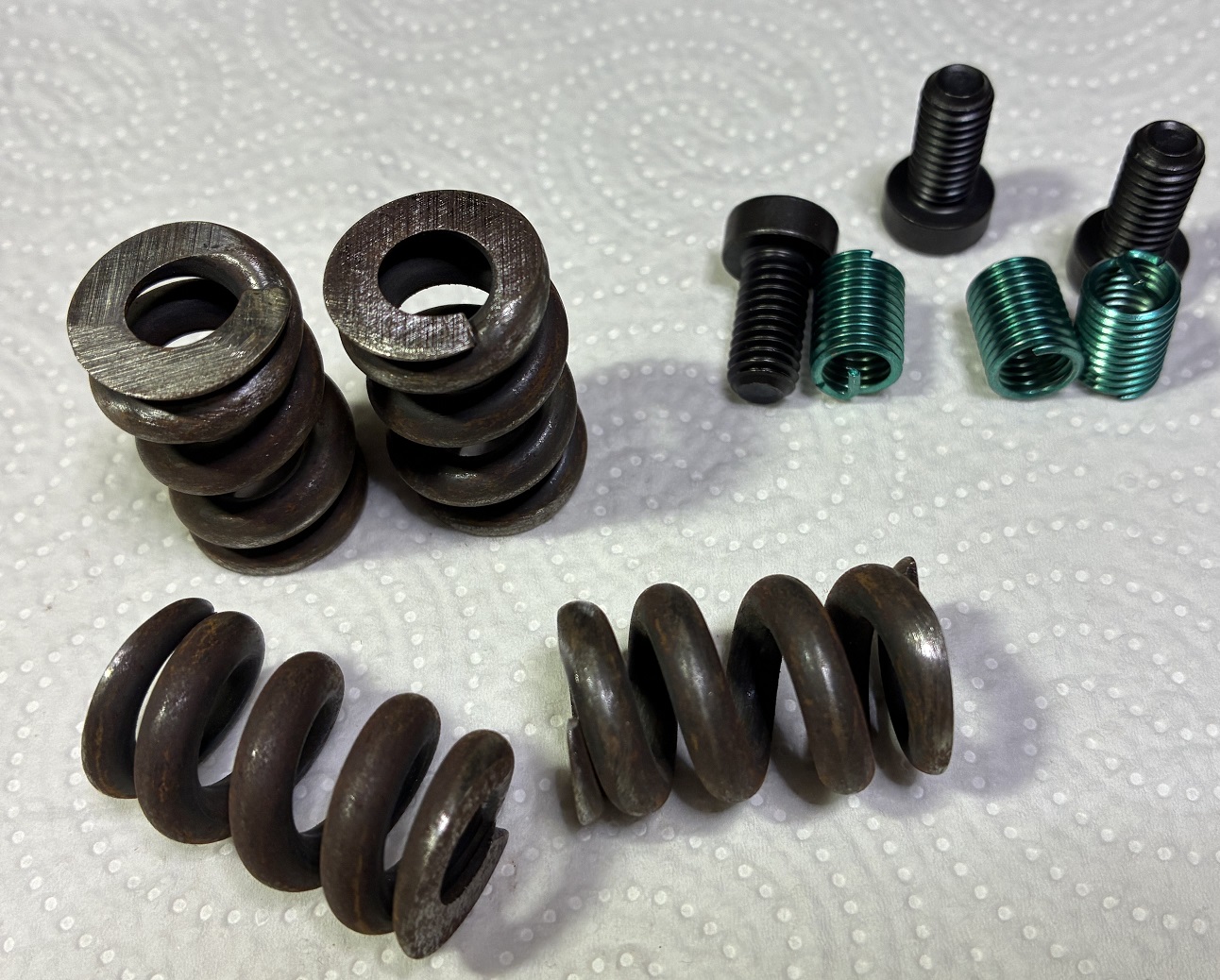

Ich mach mal nen paar Bilder von den Sodemann Federn und Messe diese dann auch mal.

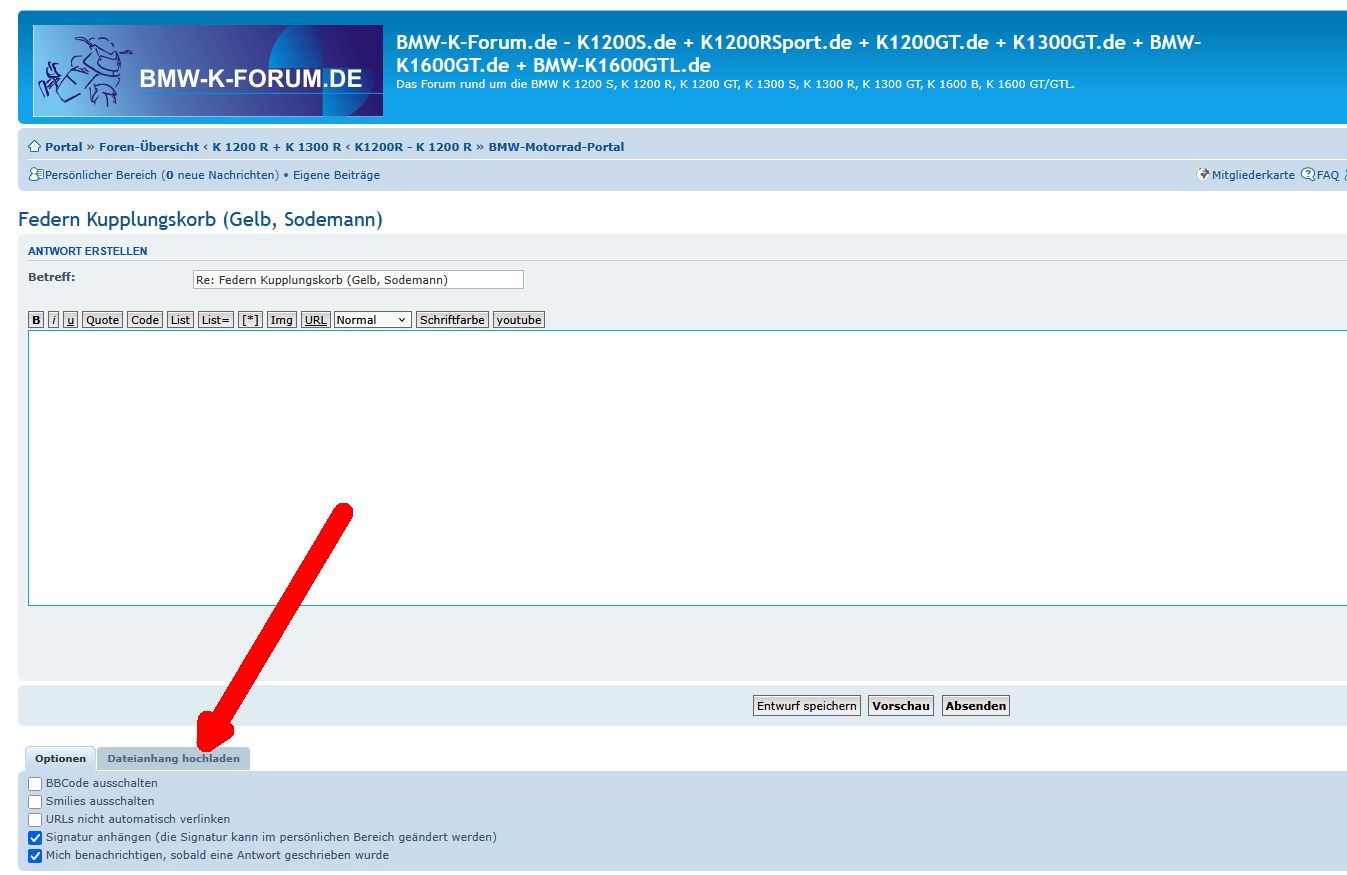

Hallo zusammen.

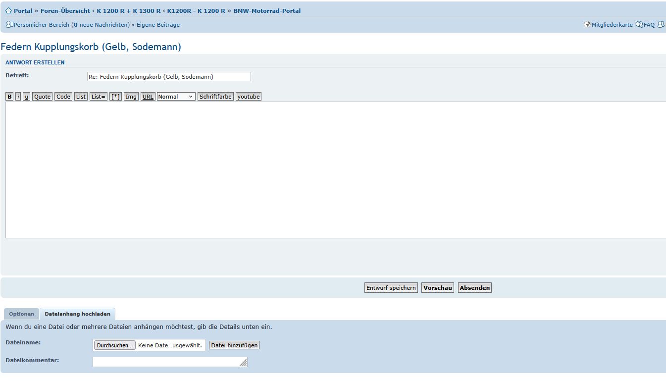

Habe da was für euch. Wie kann ich hier Bilder einstellen?

So soll das in etwa aussehen.
A B E R
Die maximal erlaubte Dateigröße ist 512 KiB.
Mußt also die Bilder so bearbeiten, daß du unter 512Kb bleibst, sonst gehts nicht.

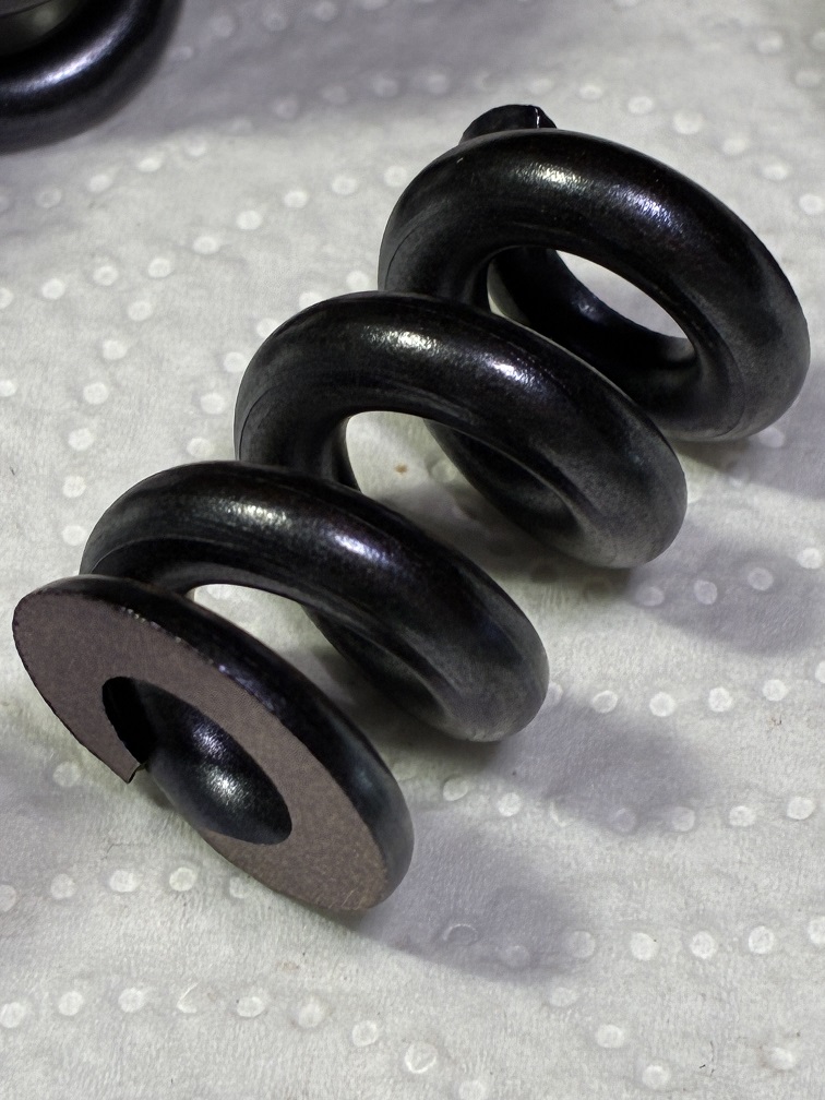

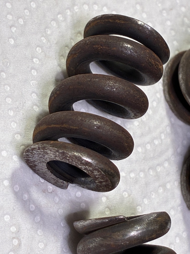

Danke für den Hinweis. Habe mir mal zwei verschiedene Sätze Federn bestellt. Einmal aus Fronkreisch, das sind die rostigen und einmal aus Latvia, Litauen. Das sind die "hübschen". Anbei mal das, was ich mit einem Meßschieber gemessen habe in einer kleinen Tabelle zur Übersicht.
Gruß Thomas

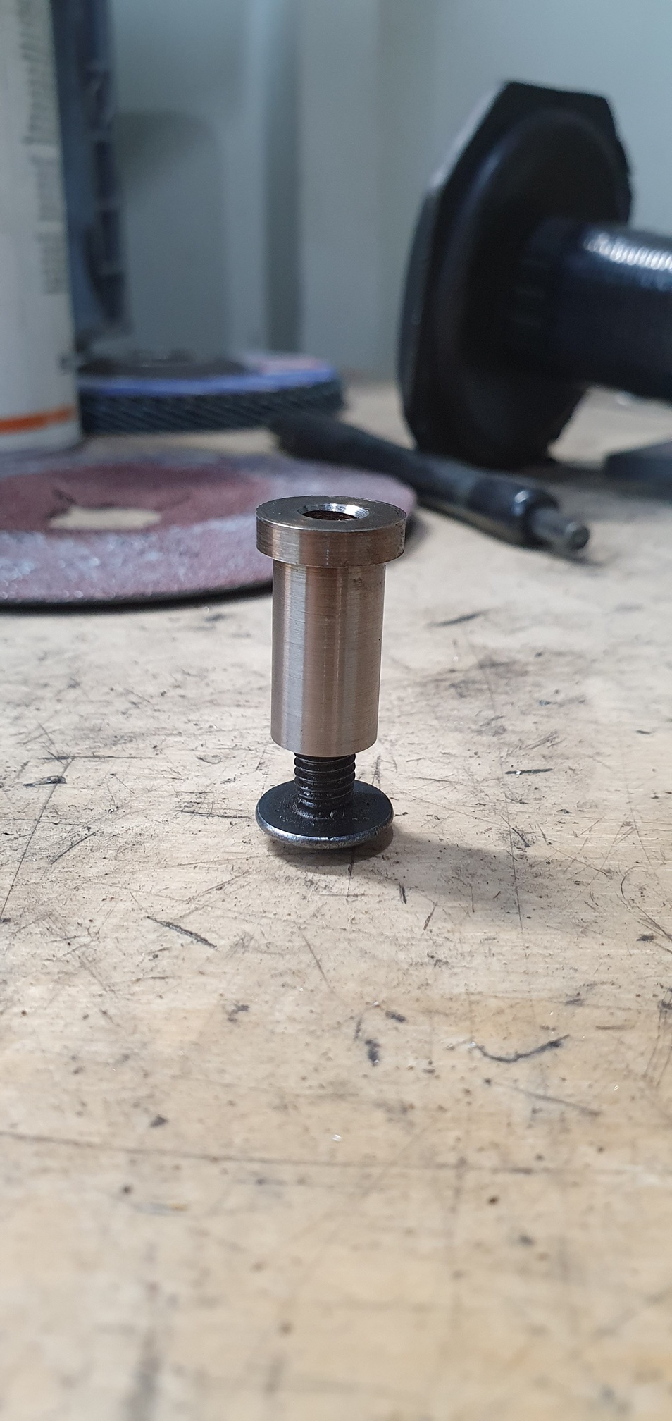

Nun hab ich auch meine Buchsen gefunden die ich in den Korb geklebt habe.

Beitragvon BMW-Frank » 30.10.2025, 13:21
Hab jetzt auch beide Federsätze hier liegen, aus F und aus LT. Die Federn aus F liegen bei rund 29 g, die Federn aus LT bei 26 g. Die Originalfedern haben 32 g.
Mit Gutekunst habe ich folgende Parameter errechnet:
Feder original: 679 N/mm
Feder aus LT: 880 N/mm
Feder aus F: 628 N/mm
Bei der Feder aus LT sind die Maße etwas unterschiedlicher zum Original und denen aus F. Für die Berechnung geht der Außendurchmesser, die Anzahl der federnden Windungen und die Drahtstärke als Hauptgröße mit ein, das Material verreißt das ganze um max. +/- 5%.
Die Feder aus LT hat nur 19,2mm Durchmesser und nur 2,5 federnde Windungen gegenüber 20mm und 3 federnde Windungen Original und F.
Ich muss da nochmal drüber nachdenken :roll:

Hi Frank,
danke fürs Einstellen der Werte.
Für mich heißt das eindeutig, daß ich die französischen bevorzuge. Egal ob rostig oder nicht ;-)

So, ich hab die Federn nun drinne, der 2K-Kleber ( JB-Weld ) hat leider nicht gehalten die Buchsen drehten sich mit, nun hab ich Loctite638 genommen zum einkleben der Buchsen.
Ich muss sagen es hört sich nicht mehr nach einem unrunden lauf an. Fahren wollt ich nun nicht bei dem Wetter in Bremen aber wieder ein schöner runter Motorlauf !!

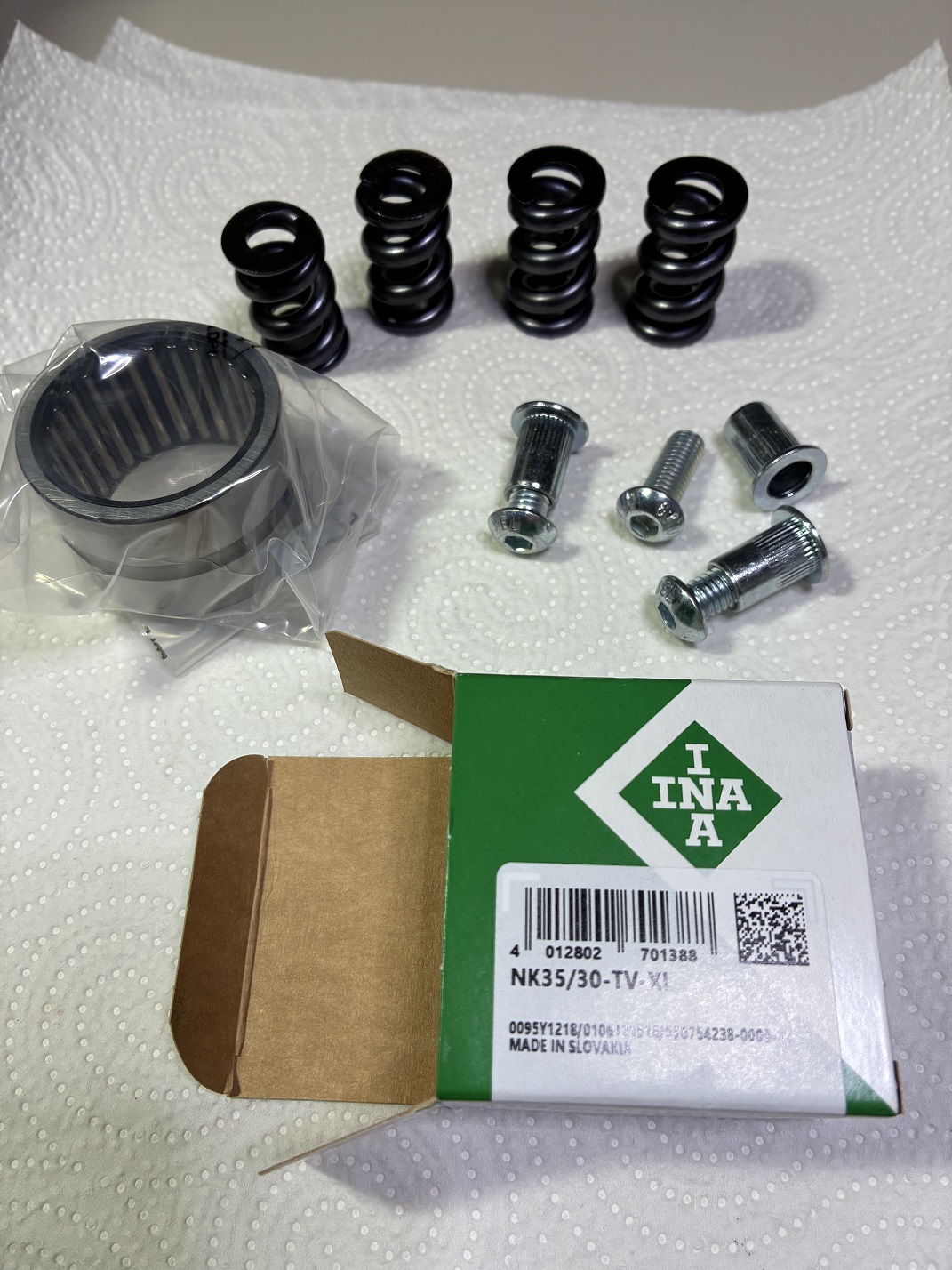

In der Bucht (358212049716) gibt es eine neue Befestigungsvariante. Die Federn haben nun die offizielle Materialbezeichnung "Oteva 70 Silicon-Chromium steel", das ist auch bei Gutekunst aufgeführt:
Der VDSiCr / Oteva 70 ist ein gehärteter Chrom-Silizium-legierter Federstahl für kaltgeformte und hoch dynamisch beanspruchte Federn. Der ölschlussvergütete Ventilfederstahl erreicht mit einer durch Kugelstrahlen verfestigten Oberfläche die besten Dauerhubfestigkeitswerte. Die Betriebstemperatur sollte jedoch 120 °C nicht übersteigen.
Gibt denn nichts neues im Vergleich Lettland / Frankreich Federn??????
