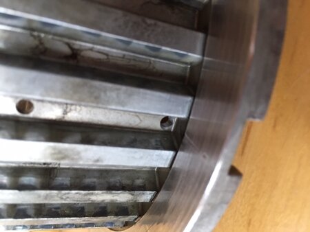

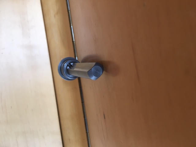

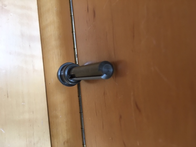

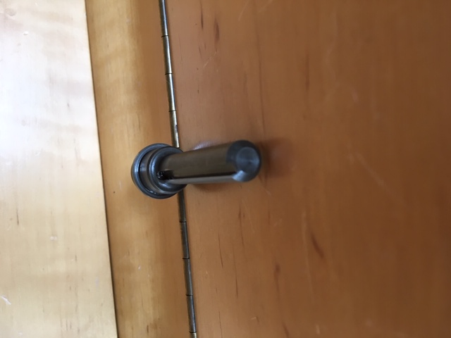

nachdem ich liegengeblieben bin mit "Motor aus, Verdacht auf Steuerkette) habe ich schon mal angefangen die Kupplung zu überholen, leider noch nicht die Federn; kommt später dran.
Der Druckbolzen habe ich so verändert:
Original Druckbolzen
Bearbeitet

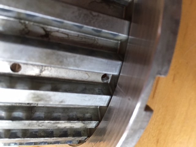

Die Reibscheiben sind in einem guten Zustand bis auf die erste und letzte, die ich durch neue ersetzt habe, und der Korb hat eine zusätzliche Ölbohrung bekommen.
Zusatzölbohrung

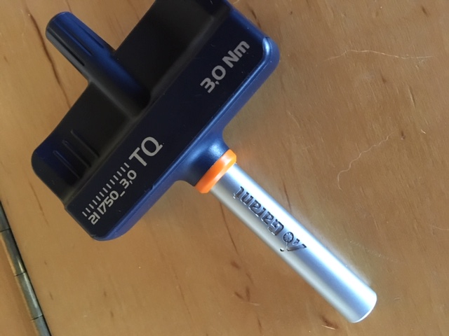

Den Gehäusedeckel habe ich mit einem voreingestellten Drehmomentschlüssel 3 Nm und dann 90° Anzug wieder befestigt.
Drehmomentschlüssel
