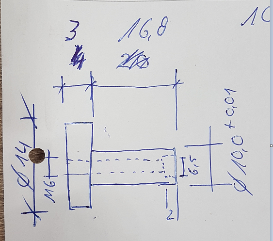

ich muß das Thema doch nochmal hochholen. Leider wurde die Frage nach den Nieten ,die man braucht nicht beantwortet. Jetzt habe ich ein Video gesehen, wo das mit Gewindestiften wieder verschlossen wird und nicht mit Nieten. Auch eine Möglichkeit, aber mich würde doch interessieren, von den Leuten die das gemacht haben ..... wie die den Korb wieder "verschlossen" haben. Mit Nieten (woher) oder mit Gewindestiften (wie lang) ? Bei meiner K13S muß ich das jetzt auch im Winter angehen und da hätte ich schon gern VORHER alle Teile zusammen, bevor ich das Geraffel auseinander nehme :?
Bin für jede Info zu Teilen für diese Arbeit dankbar :)
Micha

ich habe mir Gewindehülsen aus 10.9 Material gedreht und die wie im Video auf y..t.. verbaut.
Als Schrauben habe ich Linsenkopf mit Flansch M6 x 16/10.9 genommen.
Sollte natürlich alles mit ensprechendem Kleber ( Loctite ) eingeklebt werden.
Janeko

Beitragvon Janeko » 25.10.2022, 13:26
Das Längenmaß ( 16,8 ) ist aber ohne Gewähr. Der Kupplungskorb ist ein Gussteil und der hat maßlich Schwankungen.

Beitragvon BMW-Frischling » 26.10.2022, 08:04
Hallo Janeko,
kein Problem. Ich brauchte das "Grundmaß" und das ist jetzt für mich M8x20. Wenn der Gewindestift dann 1mm oder auch 2 raus steht, wird das angepasst und gut ist. ThumbUP Dumm wäre nur, wenn er dann zu kurz wäre, dann wäre die ganze Arbeit vorher für die Katz nogo
