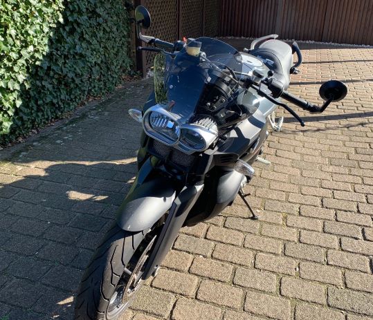

Beitragvon blackthunder » 27.03.2019, 12:58
... schon mal an sowas gedacht ?
Sieht geil aus (finde ich jedenfalls) und man hat außerdem noch 1a -Sicht nach hinten und schaut sich nicht
nur ständig seine eigenen Arme an ThumbUP
PS: ich habe Rizoma installiert, gibt aber auch günstigere Varianten, Herausforderung ist nur den
richtigen Adapter für die Lenker-Aufnahmen der K1200R zu finden, das hat mich einige Zeit und
Nerven gekostet :mrgreen:

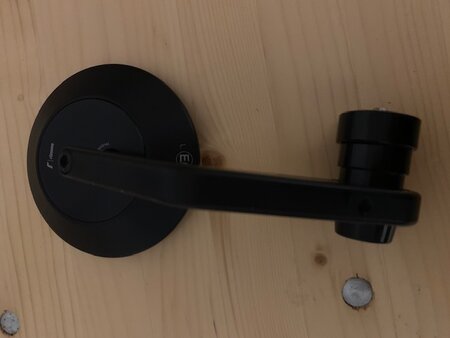

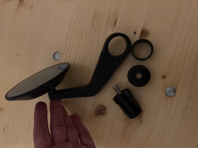

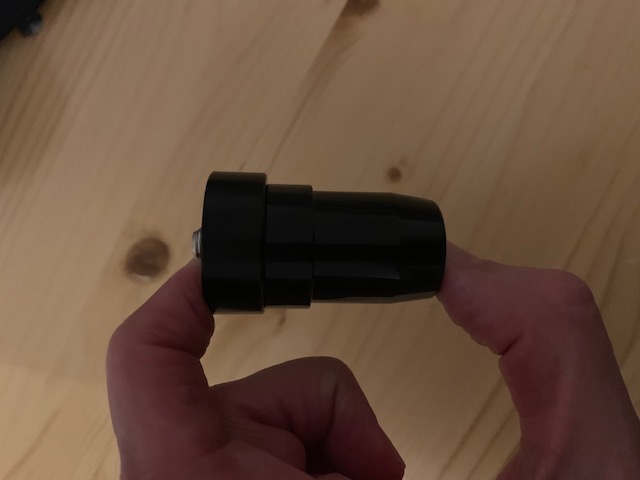

Beitragvon blackthunder » 27.03.2019, 15:20
Puh, ich habe so viele Adapter ausprobiert (und frustriert wieder zurückgeschickt), dass ich gar nicht mehr 100% tig sagen kann, welche ich nun genau verbaut habe. Aber ich probiere es mal aus der Erinnerung (ohne Garantie auf Erfolg)
Also das war so: der Spiegel ist der hier (Achtung: der Preis ist pro Stück, nicht pro Paar)
https://www.polo-motorrad.de/de/eccentr ... hwarz.html
Mit dem Spiegel werden mehrere Kunststoffringe geliefert, davon habe ich den für 1" Lenker verwendet
Dann brauchst die Lenkerenden-Gewichte (war ein Tip aus dem Forum) und zwar die hier (sind zwar eigentlich für Kawa,
die 8mm Schraube passt aber prima für die Lenkeraufnahme der K1200R)
https://www.polo-motorrad.de/de/lenkere ... ki-m8.html
Dummerweise ensteht nun aber ein Spalt zwischen dem o.g. Lenkerendengewicht und dem Lenker, den
füllst du hiermit.
https://www.polo-motorrad.de/de/proguar ... asaki.html
Und dann ein wenig "basteln" (etwas loctite für die Schraube nicht vergessen) und am Ende passt alles prima und sieht klasse aus.
Anbei ein paar Bilder um das Prinzip zu verdeutlichen, am Ende ist es dann nämlich so simpel, dass man sich fragt warum man nicht gleich drauf gekommen ist :mrgreen:
Hoffe ich konnte dir helfen, falls noch Fragen sind schick ne PN.
