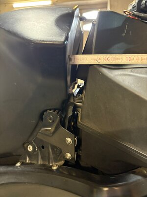

Tankabstand
Das ist der Abstand. Alles schon mal los gehabt und wieder fest gemacht es ändert sich einfach nichts.
Re: Viel Platz zwischen Tank und dem Luftfiltergehäuse
BeitragVerfasst: 01.08.2025, 04:54
von Duese
https://www.realoem.com/bmw/de/showpart ... Id=16_0648
Hast du die #12 Abdeckung Tankverkleidung abgebaut, oder fehlt die?
BeitragVerfasst: 06.08.2025, 14:03
von Druide65
"Hast du die #12 Abdeckung Tankverkleidung abgebaut, oder fehlt die?" die hab ich nicht. Wo wird die denn fest gemacht wenn ich sie hätte?
Ich hab nun um das Problem zu verringern den Tank hinten etwas höher gemacht mit zwei Distanzstücken zwischen Tank und Rahmen.
BeitragVerfasst: 09.09.2025, 23:04
von Kältekiller
Nachdem ich die Benzin Schnellkupplung bei meiner K1200S getauscht habe, stellte ich fest, dass das Gewindeteil am Tank fast ganz eingeschraubt sein muss, sonst passt der Tank nicht mehr richtig. Die alte Dame ist (stellenweise) ganz schön eng gebaut. Das sah bei meinem ersten Versuch aus wie bei dir. ahh
Du könntest den Tank lösen, die Schnellkupplung trennen und gucken, ob es dann passt.
