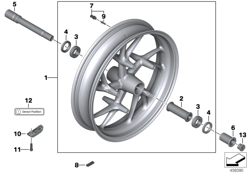

Ich habe gerade das erste mal mein Vorderrad ausgebaut.
Nun habe ich schon gelesen dass da eine Distanzhülse
auf der Steckachse links sei.
Bei mir finde ich da nichts, da wird einfach die Steckachse
eingeschraubt mit 50Nm und gesichert, Bremszangen wieder eingebaut und fertig.
Ist das bei Euch auch so, oder habt Ihr da wirklich noch einen Distanzring links oder rechts auf der Steckachse???
Danke für Eure Antworten....

Beitragvon Bugi » 10.06.2016, 10:22
guckst du hier...

Die Hülse (auf dem Bild oben Nr. 6) bleibt geklemmt in der Gabel! Die Klemmschraube der Hülse solltest Du auch nicht lösen, nur die Klemmschraube auf der anderen Seite der Steckachse!

Danke Euch beiden, genau so habe ich es gemacht, es gibt ja sogar von BMW eine gute Anleitung.
Und an der Nabe mache ich nichts, ausser vielleicht die Lagergängigkeit zu prüfen.
Dann kommt das gut!
