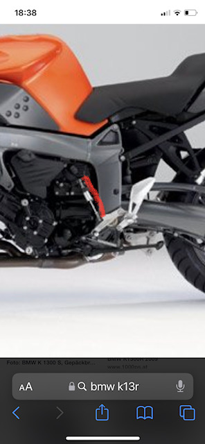

weiß jemand, wie lang die Schaltstange der K13R/S ist, bzw. der Abstand der beiden Kugelgelenke?
Im Anhang ist markiert (rot), was ich meine.

Abstand Kugelköpfe mittig 160mm.

danke, das hilft mir sehr.
Da kann ich mir morgen eine Schaltstange bauen, ohne viel rumzuprobieren.
