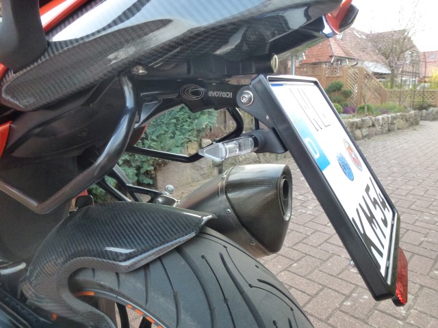

Beitragvon handstreich » 20.01.2015, 12:35
die Kennzeichenbeleuchtung benötigst du nicht, Blinker Halter nat. schon.
Allerdings haben die original Blinker einen bes. Fuss und ob es da spezielle Halter gubt, kann ich derzeit nicht sagen.
Ich hatte bisher Blinker von Kellermann und Rizoma verbaut und da passten die Halter ohne Probleme.

..ja,ich habe den verbaut, siehe Bilder ThumbUP
Das war nicht schwierig - nur Zeitaufwendig, wenn man es ordentlich macht - ca. 2 - 3 Std.

....ja, muß es. Rücklicht, Verkleidungen, Kennz. Halter, Verkabelung, Sattelschloß, etc. Das dauert halt.

ich habe den Evotech Kennzeichenhalter mit Hilfe der italienischsprachigen Einbauanleitung installiert. Ist schon ein wenig Arbeit, macht aber Spaß und optisch ist das Ganze mega.
