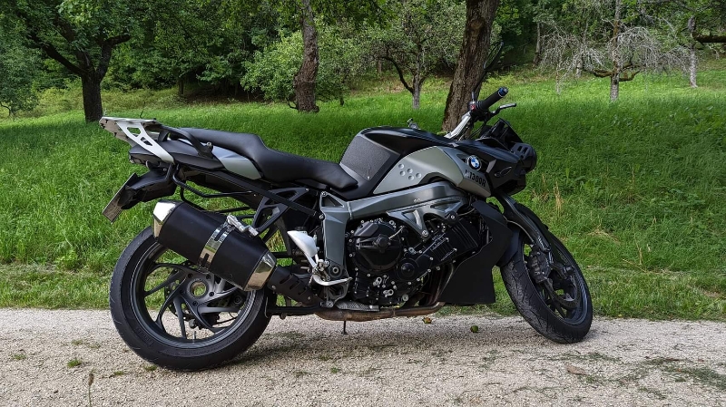

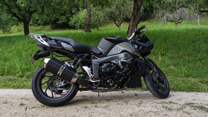

Beitragvon Daniel_W » 11.07.2022, 01:49
Schnellzusammenfassung:
Original ESD (mit schwarzer Keramikbeschichtung) in der Bucht gekauft, zu Hattech geschickt.
4 Wochen später mit Termin vorbeigefahren, montieren lassen und im Anschluss bei seinem Tüvprüfer in Bad Saulgau eintragen lassen.
Dann mit der TÜV-Bescheinigung zu meiner Zulassungsstelle und nen neuen Fahrzeugschein mit 94db Standgeräusch bekommen.
Gesamtkosten ca. 700€ + Original-ESD, zeitlicher Aufwand 1 Tag.
