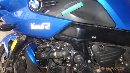

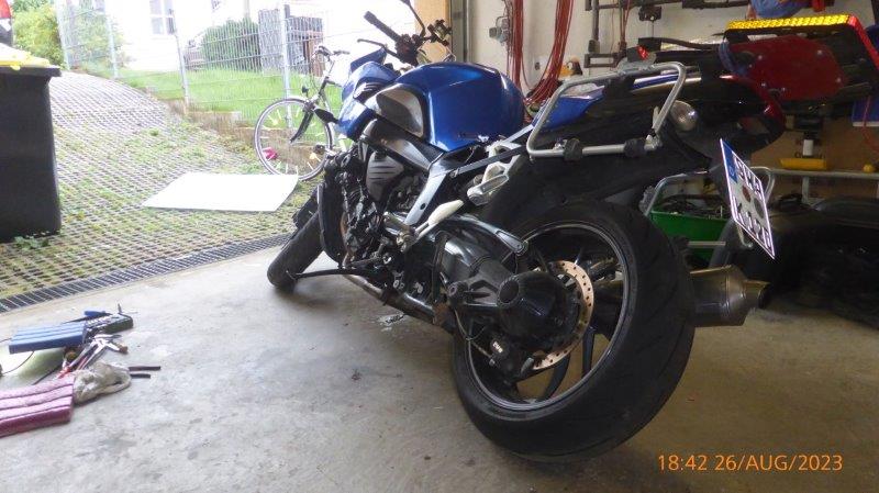

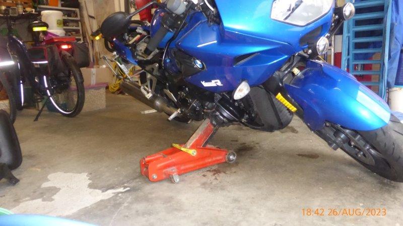

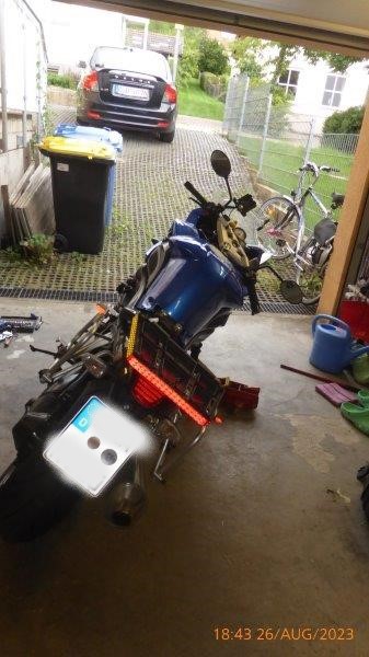

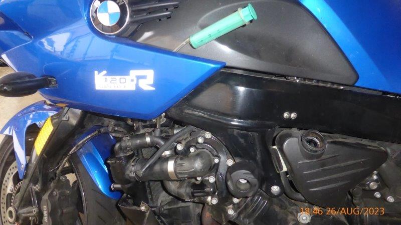

Schließlich gestern noch das Befüllen mit Frostschutz.

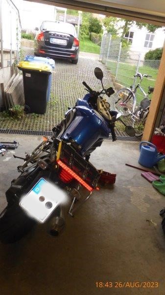

Die rechte Seite mit den Einfüllstutzen ist tiefer als die beiden Entlüftungsöffnungen links. Also warum nicht linkseinfüllen ?
Diese Sturzpads an den Seiten brachten mich auf die Idee die ganze Karre nach rechts zu legen auf den Plastikschoner.
Damit nichts auslaufen konnte hatte ich vorher den Benzintank entleert und noch kein frisches Motoröl eingefüllt.
Soweit ich das beurteilen kann, ließ sich das Kühlsystem ohne Lufteinschlüsse auf die Art befüllen.
Zum Schluss mit der Spritze in die Schlauchöffnung eingespritzt, kam es aus der Nippelöffnung an der Wasserpumpe wieder rausgelaufen.
Runde gedreht, Venti angehen lassen, heute morgen nachgefüllt - hat nur´n Schluck gefehlt.

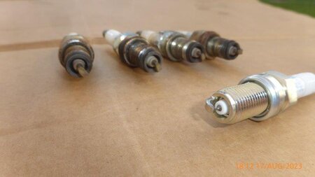

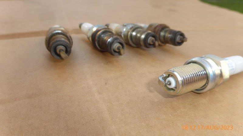

So übrigens sahen die Zündkerzen aus.
Waren NGK und kamen auch wieder NGK hinein.

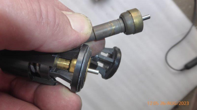

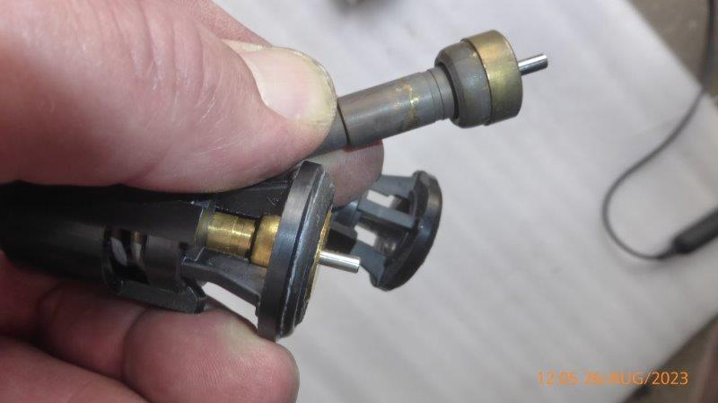

das Thermostat,
der Stift mit dem Buntmetallkörper blieb im Kunststoffgehäuse stecken

Beitragvon Duese » 27.08.2023, 19:09
Mit der Schräglage bekommst du ohne Unterdruck-Befüllung die Lufttaschen im Bereich der Zylinder nicht unbedingt raus.
Kann so gut gehen, aber auch den Hitzetod einleiten.
Mein BMW Meister gab mir damals (tm) diesen Tipp:
Vorderrad gegen wegrollen sichern und dann den Hobel hinten am Arsch anheben bis die Zylinder waagerecht, oder besser etwas darüber hinaus, runter sind. Dann sind die Lufttaschen auch gefüllt. Besser und sicherer ist natürlich evakuieren.. dazu findest du im Forum auch Tipps.

Beitragvon T2-SWA » 27.08.2023, 21:43
Gude ...
ist eine Sport mit der Halbschale, die gab es meines Wissens nicht mit BKV,
auch bin ich dieses Frühjahr über den Tüv mit neuen Bremsbelägen und Flüssigkeitswechsel.
Wegen dem kippen nach vorne bzw. hinten anheben, dass stelle ich mir riskant vor. Ich wüßte nicht wie.
Wir haben ein paar Ortschaften weiter 2 extrem steile Hangstraßen die jeden Winter für den Verkehr gesperrt werden. Da musst du dich beim runterlaufen schon anseilen. Werde ich demnächst mal runterstürzen. :D
Aber, die Schräglage in der ich sie nach rechts umgelegt hatte war wesentlich tiefer als der Seitenständer auf der linken Seite bringt.Das müsste gereicht haben.
