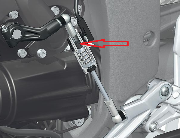

Beitragvon Willy Fresenborg » 14.02.2022, 12:19
Hallo Biker , könnt ihr bitte genau sagen oder beschreiben wo der Magnet sitzt ? Ich habe leider genau das selbe Problem bei meiner K1300R . Einmal geht der Assi und dann wieder nicht .
Vielen Dank schon mal im voraus.
LG Willy

Hi, der Magnet sitz in einem Kunststoffkäfig.

Mein Schaltassistent hatte nicht mehr getan.
Dank der guten Anleitung hier mit dem Heißluftföhn warm gemacht, eine Seite Wapu, andere Seite 19er Schlüssel 5 mal ordentlich auf den Schlüssel gedonnert, offen.
Mein Magnet sitzt.
Die Feder ist in 3 Teile gebrochen.
Das ganze Sauber gemacht mit ner ziemlich weichen Feder ähnlichen Durchmessers zusammengeschraubt.
Tut.
Nur suche ich jetzt eine Feder die der Originalen nahe ist....
